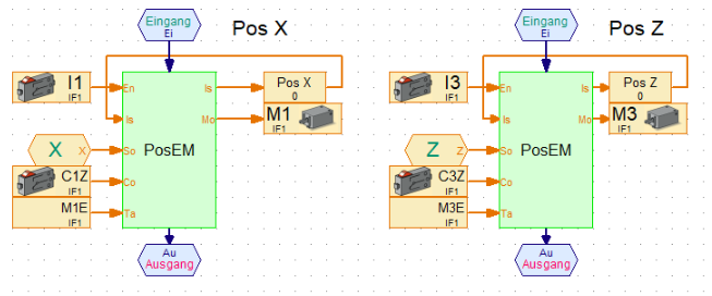

Re: Zählerstand C2Z bzw Zähler C2 abfragen (TXT-Controller)
Hallo Hamlet,
Im Lösungsvorschlag zu Automation Robots Pos X und Pos Z (siehe Bild) wird der Zählerstand wie von dir beschrieben ausgelesen. Irritierend wirkt dabei, dass auf dem Symbolbild zum Eingang Co (Counter) ein Schalter aufgeführt ist, tatsächlich aber ein Integerwert am Eingang zur Verfügung steht. Viele Grüße
Helmut
Vielen Dank für die schnelle Lösung. So funktioniert es tatsächlich!hamlet hat geschrieben:Hallo Helmes,
Die CxZ-Eingänge liefern direkt den augenblicklichen Zählerstand, der direkt weiterverarbeitet werden kann. Es ist nicht notwendig ein "WartenAufFlanke"-Element dranzuhängen und extern zu zählen. ...
