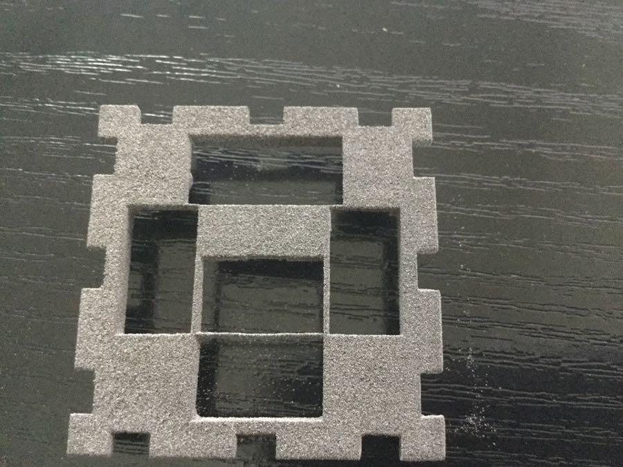

So schaut er bei mir übrigens aus. Du Oberfläche ist unbehandelt. Die Zapfenführungen sind etwas leichtgängig daher überlege ich noch ggf. das Gehäuse zu lackieren. Ist wohl der höheren Genauigkeit des Drucks SLS geschuldet.

Das sieht ja mal witzig aus. Wie aus Sand gebacken ...
Und ja, die Nuten sind etwas weit, das kann ich mit dem FDM-Drucker nicht abschätzen.
Ich meine, dass gerne jemand meinen i2c-Expander löten, drucken und verkaufen darf.

ja, so ist das auch. Nach dem Druck kommt das "ausbuddeln" Die Oberfläche ist etwas rau vom sintern. Dafür kann man es gut lackieren. Der Druck dauert aber auch eine Weile. Ich habe am Dienstag einen Druck gestartet und alle Gehäuseteile (inclusive vom FTDunino) auf einmal gedruckt. Nach 2 Stunden aufheizen und 8 Stunden drucken konnte ich dann gestern alles "ausbuddeln"

Nein, das kann ich mir als Hobby nicht leisten. Da hört dann das Verständnis meiner Frau für meine "abstrusen" Hobbys dann auf.
Das ist Polyamid 12. Der Vorteil ist halt, das man Formfrei drucken kann. Der Nachteil, man kann keine Hohlkörper drucken und es ist nicht möglich mal spontan was zu drucken. Man brauch immer 1-2 Stunden heizen und dann 2-4 Stunden abkühlen. Die Druckkammer wird auf ca. 170 Grad Kerntemperatur aufgeheizt um dem Warping zu entgehen. Entsteht warping /curling ist der Druck meist komplett hin und man muss warten bis alles abgekühlt ist. Für Kleinserien ist es auch super geeignet, da es sinnvoll ist immer den kompletten Druckraum zu nutzen. Der FTDuino nutzt den optimalen Druckraum schon recht gut aus. Mein Druckvolumen beträgt etwa 2 Liter(13cm*13cm*13cm). Nutzbares Volumen was ich bis jetzt erfolgreich drucken konnte war 11cm*11cm*11cm)
