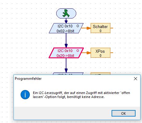

ich habe ein Problem mit dem I2C Robopro Programm aus der FTPedia 2018 01.
Wenn ich die Adresse Unteradresse leer lasse gibt es den Fehler, das die Adresse zwischen 0x0 und 0xFFFF liegen soll.
Wenn ich die Adresse Unteradresse eintrage, kommt der Fehler das bei offen keine Adresse nötig ist.
Wo liegt der Fehler?
Robopro Version 4.2.4
Gruß Grau

Hallo Grau,
Du musst die "Länge der Unteradresse" auf "keiner" (was immer das grammatikalisch bedeutet...) stellen, dann taucht der Fehler nicht mehr auf.
Beste Grüße,
Dirk

Beitrag von Grau » 01 Apr 2018, 14:32
Hallo Dirk,
danke jetzt geht es.
