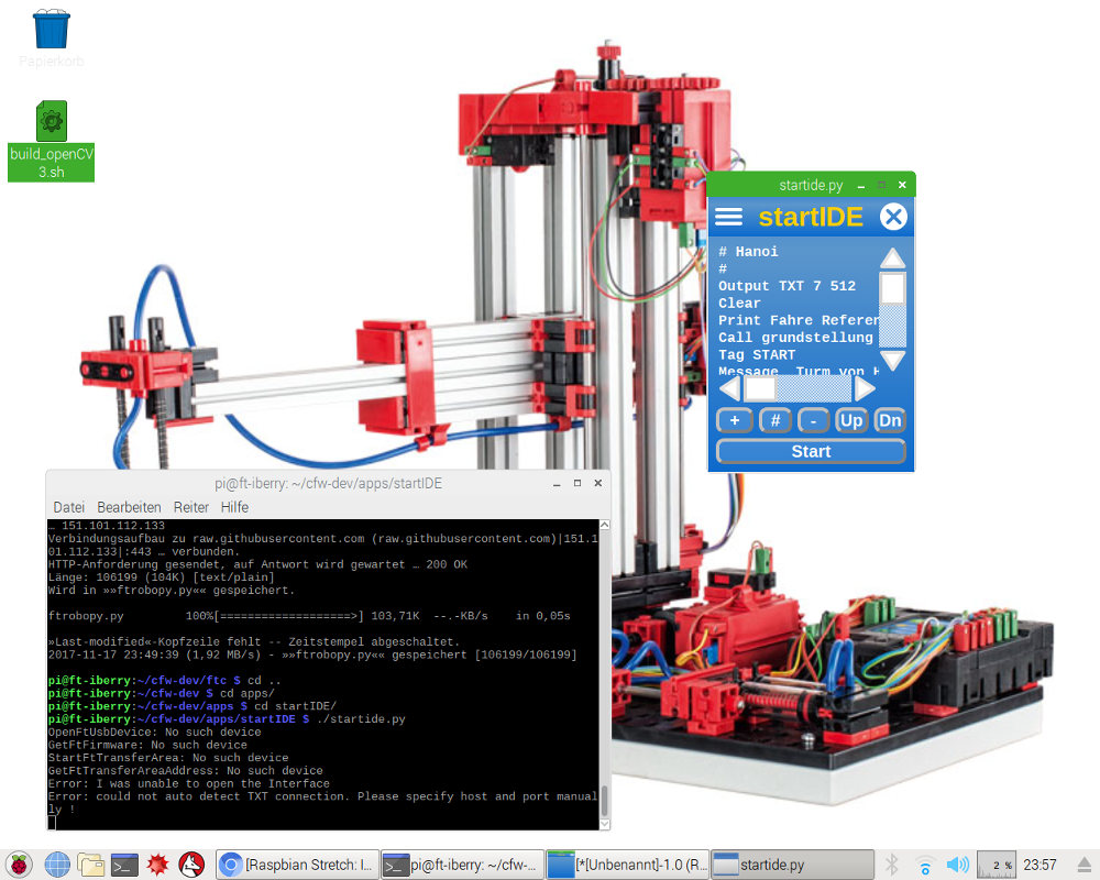

Python via Web-Browser auf dem TXT
Verfasst: 17 Dez 2017, 20:23
von MasterOfGizmo
Lars hat geschrieben:
Gestartet und gestoppt werden kann schon jetzt über das Webinterface. Es wäre ja kein Problem, das nebenbei offen zu haben.
[EDIT] Genial wäre hier zum Start natürlich ein Startscript, das sich gegenüber PSPad (oder anderen, die ebenfalls Stdout und Stderr abfangen können) wie ein Compiler verhält, so daß man Fehlermeldungen direkt im Editor sehen könnte.
Genau das habe ich nal gebaut. Hieß/heisst Boa und besteht aus einem hier im Thread diskutierten html5-basierten Code-Editor, eine html5-basierten VNC-Client, damit man den Bildschirminhalt des TXT am PC sehen kann und einem Textfeld, in das stdout/stderr umgeleitet wird, damit man auch die Ausgaben und Fehlermeldungen sehen kann:
viewtopic.php?f=33&t=4303
Das ist ein Screenshot meines Web-Browsers, wenn Boa aktiv ist,
Das läuft auf dem TX-Pi, aber bisher nicht auf dem TXT, weil dort der VNC-Server aus Sicherheitsgründen angeschaltet wurde. Wenn wir mit dem inzwischen vorhandenen Netfilter-Mechanismus keine Sorge mehr wegen VNC haben und es wieder einschalten, dann würde Boa sofort auf der CFW laufen.
Das ganze ist wirklich trivial und gleichzeitig echt leistungsfähig.
Edit: Boa selbst gibt es hier:
https://github.com/harbaum/cfw-apps/tre ... ckages/boa
