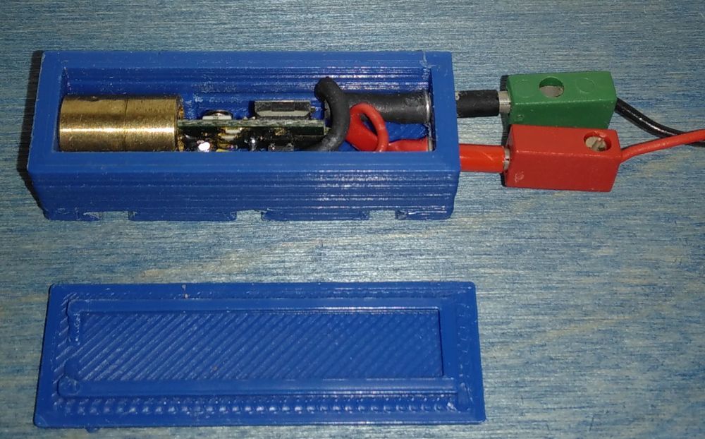

Hallo,
ich wollte mich hiermit für den ftpedia Artikel zu den Profi Lights bedanken. Ich habe sie versucht nachzubauen und bis auf die Stecker- und Buchsenverlötung hat alles super geklappt. Aber irgendwie schaffe ich es nicht die Buchse vollständig in der Fassung unterzubringen. Bei mir ist die LED dann fast auf der Steckerseite des Gehäuses.
Ich habe dann überlegt wie ich die LEDs schalten kann und hatte die Idee einer Lichtschranke mit Laser und FT Fototransistor. In der ftpedia war 2014 ein Artikel zu Lasern. Allerdings waren die relativ teuer bei Conrad. Dann ist mir eingefallen, dass ich noch einen alten Kugelschreiber mit eingebauten Laserpointer hatte. Der Laser wird mit 3 Knopfzellen betrieben und es gibt diese Kugelschreiber für 5-10 Euro bei den diversen Versandhändlern. Ich habe den Laser mit der entsprechenden Vorplatine ausgebaut und ein Gehäuse (45mm x 15 mm x 15 mm) auf Basis von dem Nano Aduino Gehäuse der Profi Lights entworfen. Den Laser versorge ich direkt über den Nano Aduino mit 5 V.
Die Lichtschranke schaltet übrigens ausreichend schnell für die FT Kugelbahn, um pro Kugel auszulösen.
Bei Interesse kann ich das Gehäuse gerne bei Thingiverse hochladen.
