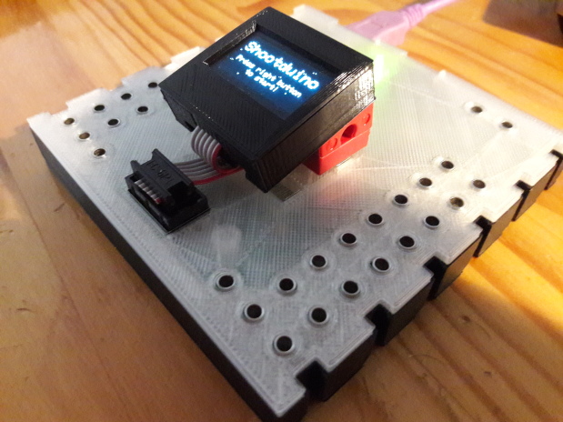

Hier habe ich mal das OLED-Gehäuse von der Maker-Faire veröffentlicht:
https://www.thingiverse.com/thing:2542260
Das Gehäuse ist genau 30x30mm groß und hat unten zwei ft-kompatible Nuten.
Das sollte sich auch direkt am TX bzw. am TXT betreiben lassen. Am TXT muss man sich halt irgendwo noch 3.3V besorgen.

Die neueste Version des FTduino hat auf dem Deckel zwei ft-Schlitze, ähnlich der Grundplatte 500. Damit kann man das OLED leicht befestigen.

Und so lötet man ein Flachbandkabel an, so dass der Anschluss mit einem 6-poligen Stecker kompatibel zum TX ist.
