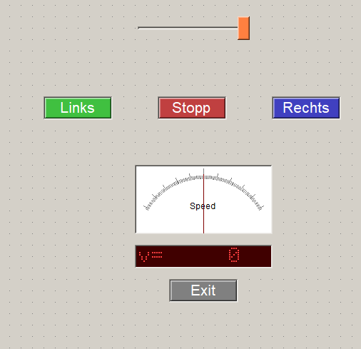

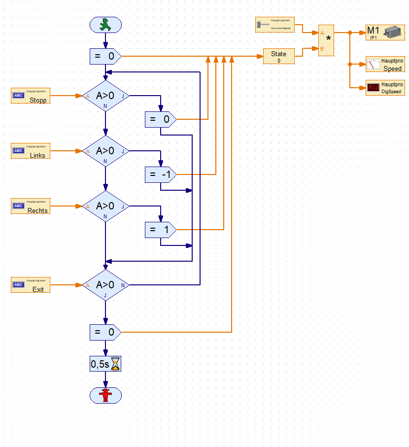

Hier sind 2 screenshots mit dem Bedienfeld am PC und dem Program.
Mit dem slider über dem stopp button kannst Du die Geschwindigkeit von 0 ... 512 (100%) einstellen. Mit den Buttons links oder rechts die Drehrichtung festlegen.
Die eingestellte Geschwindigkeit wird analog und digital angezeigt.
Vielleicht hilft das ja
Grüße Joachim.
