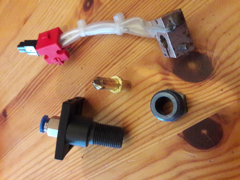

Mit etwas Heissluft und einem Stückchen 0.4mm dickem Draht habe ich die Düse recht leicht wieder frei bekommen. So sieht sie nun aus;
Bin gespannt, ob das mein Problem löst ...

Scneint wieder alles zu gehen wie es soll. Hier nochmal das zerlegte Hotend. Die Heizung lässt sich gut als erstes leicht lösen. Man braucht sie aber noch, um die Düse aufzuheizen. Wenn die heiss ist kann man die Heizung entfernen und die Düse heraus ziehen. Den Schlauch kann man dabei etwas mit herausziehen, in diese Richtung ist er frei beweglich. Wenn die Düse draußen ist kann man den blauen Ring der Festo-Klemme herunter drücken und den Schlauch vorsichtig heraus ziehen. Was ich nicht weiss ist, ob die Festo-Klemme vergossen ist oder ob man die abdrehen kann. Den Bedarf hatte ich nicht ...
Die einzelne Düse lässt sich dann sehr gut reinigen. Das sollte man nicht unbedingt aus Spass machen, denn diese Festo-Klemme sieht nicht so aus, als könnte man das beliebig oft machen und wenn man die Düse mit einer Zange greift um sie aus dem Isolator zu ziehen leidet sie auch etwas. Der Schlauch hat übrigens deutliche Spuren von der Festo-Klemme. Wenn man den Schlauch dreht (das passiert sogar beim Drucken etwas), dann schneiden sich die Federn der Festo-Klemme etwas in den Schlauch, was auf lange Sicht ggf. den Halt des Schlauchs in der Klemme beeinträchtigt.
Aber wenn die Alternative 179 Euro bei D-Edition sind lohnt sich der Versuch ggf.

Hab den Schlauch mal etwas abgeschnitten. Das Filament klemmte in der Tat etwas darin. Allerdings habe ich immernoch das Problem, dass der Controller eine größere Temperatur misst, als tatsächlich vorhanden. Was dazu führt, dass er zu kalt arbeitet. Das ist ein interessantes Problem. Das hatte der Controller schon immer, dass er alle paar Druckversuche einfach spontan für ein paar Sekunden eine ca. 10-15 Grad zu hohe Temperatur gemessen hat. Das hat dann immer zu einem Abbruch geführt, weil der Controller dachte, dass sich der Sensor vom Hotend gelöst hat. Dieser Zustand der leicht höheren Temperatur scheint aber inzwischen dauerhaft zu sein.

Inzwischen läuft der Drucker wieder wie früher. Das Problem war, dass sich der Schlauch tatsächlich etwas aus der Festoklemme gelöst hatte und dort nicht mehr sicher sass, so dass er immer wieder etwas rausgerutscht ist und sich dann innen vor der Düse ein Hohlraum gebildet hat, in dem das Filament einen Stopfen gebildet hat.
Ich habe den Schlauch gekürzt und fest in die Düse gedrückt und mir eine Markierung auf dem Schlauch direkt über der Festo-Klemme gemacht, damit ich in Zukunft sofort sehe, wenn der Schlauch wieder etwas rausrutscht. Das ist aber mit dem frisch abgeschnittenen Schlauch nicht wieder passiert. Die nun fehlenden ~ 2cm sind auch kein Problem.
Der Fehler in der Temperaturmessung ist zwar vorhanden, hat aber wegen des Spannungsteilers über den gemessen wird bei Zimmertemperatur einen wesentlich größeren Messfehler zur Folge als bei 200 Grad. Dort ist es weniger als ein Grad und das hat keine Konsequenzen.
Ein davon unabhängiges Problem war, dass die Spulen nicht gut auf den "Reifen" sitzen und gerne verrutschen und sich dann ggf. sogar leicht beim Abrollen verkanten. Dafür habe ich mir nun Adapter gedruckt:
