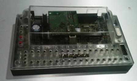

Ich habe das Modul aus der USB-Box ausgebaut und mittels Dupont-Kabeln (Stecker auf Buchse) mit den internen Anschlüssen eines Robocontrollers verbunden.
Es funktioniert einwandfrei, man kann also das Modul aus der USB-Box auch als Modul für einen Robocontroller verwenden. Für einen Einbau sollte man statt der Freiverdrahtung mit Dupontkabeln vorsichtig Buchsenleisten an die Unterseite des Moduls löten; mit etwas Geschick geht das, ohne die vorhandenen auf der Bestückungsseite auszulöten. Danach kann man das Modul wahlweise in der USB-Box oder in einem Robocontroller einsetzen (der Platz im Robocontroller reicht auch wenn man in beide Richtungen Buchsenleisten ein-/angelötet hat).

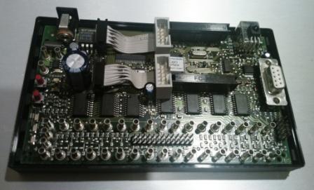

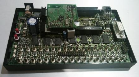

Ohne Löten: Datalink-Sende Modul für Robocontroller nutzen
Moin,
so ganz einfach ist das Anlöten der Buchsenleisten auf dem Sendemodul nicht, vor allem, wenn man möglichst flache Buchsenleisten (5mm) verwenden möchte, damit das Gehäuse sich noch schließen lässt.
Viel einfacher ist das Quetschen zweier Adapterkabel, mit denen sich das Modul aus dem Sender problemlos in den Robocontroller einbauen lässt. Hierzu benötigt man zwei 10-polige Stecker (á ca. 9 Cent) und zwei 10 polige Wannenstecker (Schneid-Klemm-Mechanik, ca. 89 Cent/Stk). Hinzu kommt noch etwas Flachbandkabel (ich habe alte IDE- bzw. SCSI1-Kabel ausgeschlachtet) und eine Flachzange oder eine spezielle Quetschzange.
Da die Belegung auf dem Sendemodul durch die auf der anderen Seite angelöteten Buchsenleisten spiegelverkehrt ist, muss man die Kabel paarweise verdrehen, also immer zwei Adern tauschen.
Auf die beiden unbenutzten Pfostenleisten im Robocontroller habe ich Stecker gesetzt, um zu verhindern, dass ggf. die Schnittenden des Flachbandkabels diese berühren. Dies fixiert auch die Lage der Wannenstecker. Ich habe das genommen, was ich gerade da hatte (26-pol), man kann natürlich auch die korrekt passenden aufstecken oder einfach zur Sicherheit etwas Isolierband auf das Schnittende an den Wannensteckern kleben.
Das unmodifizierte(!) Modul aus dem USB-PC-Adapter lässt sich ohne Probleme in die Wannenbuchsen einstecken; dabei ist lediglich daruf zu achten, dass man nicht versehntlich eine Reihe versetzt einsteckt (die Wannenstecker haben links und rechts noch Luft für eine Pinreihe, hier muss man etwas aufpassen).
Das Gehäuse lässt sich ganz normal wieder schließen, das Modul sitzt gut und stabil an seinem Platz.
Das Modul ist allerdings noch nicht aktiviert; man muss das Robointerface noch an den PC anschließen und beim Interfacetest das RF-Datalink auf aktiv schalten. Dabei stellt man dann gleich Frequenz und Kanal ein.
Durch diese Kabellösung ist der Umbau vollständig reversibel, man kann das Modul einfach wieder aus dem Robocontroller entnehmen und in die USB-PC-Box stecken.
