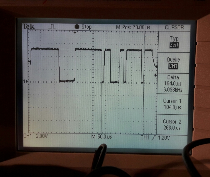

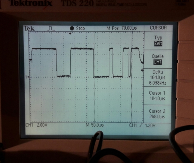

Hier mal zwei Screenshots vom Oszilloskop. Im ersten Bild war die Entfernung "maximal", also 1023cm, im zweiten war es irgendwas nahes.
Man sieht ganz links noch kurz, wie der Pegel auf ca. 3 Volt liegt, das scheint der Sensor zu machen. Dann schaltet der TXT seinen Pullup ein und das Signal geht auf gute 5V hoch. Dann passiert gute 100us nichts, bevor jemand das Signal auf Masse zieht. Das kann der TXT selbst m.E. nicht. Das muss dann also der Sensor sein. Nach 60-70us wird das Singnal wieder losgelassen. Nach nochmal 100us zieht es der Sensor wieder auf Masse. Was jetzt folgt sieht nach 115200 Bit/s aus.
Die Cursor befinden ich m.E. links eines Start und eines Stop-Bits, das wären 19 Bits bei 115200bit/s. Gehen wir von 8N1 aus, dann befinden sich zwischen beiden Cursor ein ganzes Byte (1 Start-, 8 Daten-, 1 Stoppbit) und eines ohne Stopp-Bit, weil das Stoppbit rechts des rechten Cursors ist. Also sendet der Sensor zwei Bytes. Also ich würde mal versuchen, den Sensor an den UART des Arduino anzuschließen.

Anbei Link mit ähnlichen Ergebnisse
viewtopic.php?f=8&t=2191&p=13729
