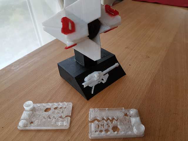

Michelix hat geschrieben:Hi,
Ich benutze inzwischen diese Testform zum testen.
http://www.thingiverse.com/thing:1019228
Mit meiner jetzigen Einstellung ist der Ausdruck zu 80% perfekt.
Hallo Michael,
könntest du bitte mal ein Bild von deinem Testausdruck hochladen?
Fall ich meinen Drucker nochmal zum laufen bekomme, versuch ich auch mal das Objekt zu drucken.
Gruß
Friedrich

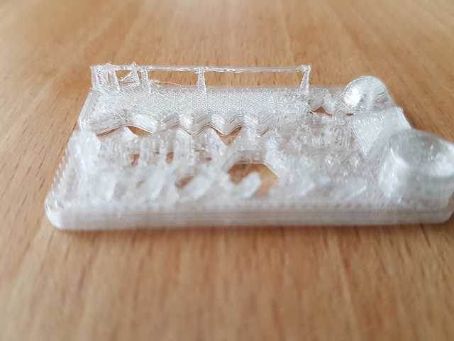

Michelix
Beiträge: 27
Registriert: 26 Feb 2017, 13:32
Re: 3D-Drucker EEPROM-Konfiguration
Beitrag von Michelix » 01 Mai 2017, 19:19
Das im Hintergrund ist mein neuestes Werk mit dem 3D drucker
