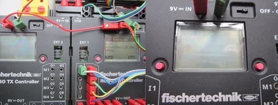

bei alten Robo TX Controllern kann es sein das das Display nicht mehr sichtbar ist.
Der Controller selber funktioniert aber noch. Hier ein Beispiel.
In diesem Fall liegt es nicht an der Software, sondern an der Hardware.
Am besten schriftlich an fischertechnik wenden.
