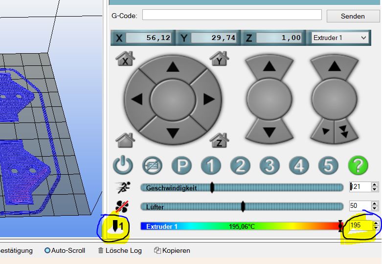

Hallo zusammen,
bei mir funktioniert die manuelle Bedienung vom Vor- und Rücklauf des Extruders nicht.
Ist die Funktion inaktiv?
Kann mir da jemand helfen?
Viele Grüße
DirkW
Moderator
Beiträge: 550
Registriert: 10 Nov 2014, 16:16
Re: 3D Drucker manuelle Kontrolle funktioniert nicht
Beitrag von DirkW » 17 Feb 2017, 14:40
Hallo Markus 2206,
du musst vorher die Temperatur der Düse anstellen. Auf das Symbol der Düse klicken und warten
bis die ca. 200 Grad erreicht sind.
Dann kannst du erst das Filament vor- und zurückfahren. Das hat den Hintergrund, das das Filament sonst bombenfest
mit der Düse verbunden ist. Das heißt, erst wenn es warm ist, funktioniert der Vor- und Rücklauf, was ja auch Sinn macht.
