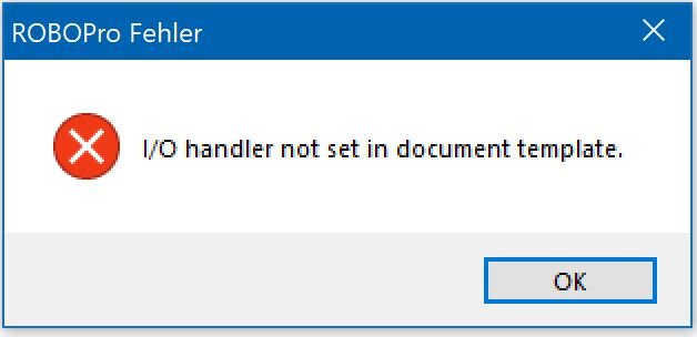

- Beiträge: 47
- Registriert: 06 Nov 2020, 17:06
Re: ROBO-Pro-Treibersammlung für I2C-Sensoren und -Aktoren
Wenn ich versuche die Robopro-Datei zu laden kommt folgender Fehler.
Was mache ich falsch?
Vielen Dank für die Hilfe.
Thomas
Thomas
Hallo Thomas,
bei welcher Datei ist das passiert?
Meine Vermutung: Du hast noch eine ältere Version von ROBO Pro.
Unter der Version 4.6.6 (oder der ganz aktuellen) sollten alle Treiber funktionieren.
Beste Grüße,
Dirk
Beste Grüße,
Dirk
