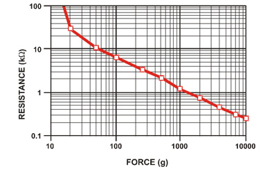

Die einzige Frage die ich habe wie der Widerstand zu dimensionieren ist. Im Tutorial ist der mit 10kOhm angegeben. Wenn ich nun sehr geringe Gewichtsänderungen messen möchte: was brauche ich dann?
http://www.ladyada.net/images/sensors/r ... eforce.jpg
Für Tips wäre ich sehr dankbar.
Gruss, Geab

Re: Gewichtssensor für TX
Hi,
I think an FSR is not the same as a strain gauge. But yes, you should be able to use it with the TX. If you need forces in the order of grams you should use a resistor in the same order of magnitude of the fsr (for a few grams). So try e.g. 100k. The voltage does not need to be 5V, 10V is better, you might even use 20V. According to the datasheet you get 30k at 20g, with 10V supply this gives 100*10/130=7,7V, 100k (~15g) will give 100*10/200=5V. Higher supply voltages increase the sensitivity but limit the range.
