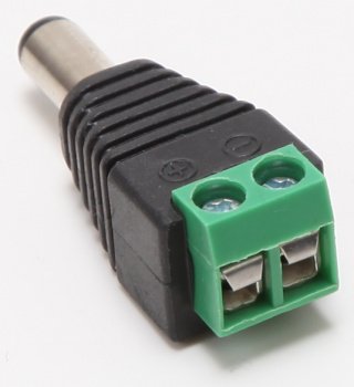

Re: Arduino für ft
Die 5,5 mm x 2,1 sind quasi Standard. Zumal es die praktischen Schraubklemmen-Adapter gibt. Überlegenswert und nicht einheitlich ist die Belegung.
- Dateianhänge
- dc-hohlstecker3.jpg (14.51 KiB) 2777 mal betrachtet
