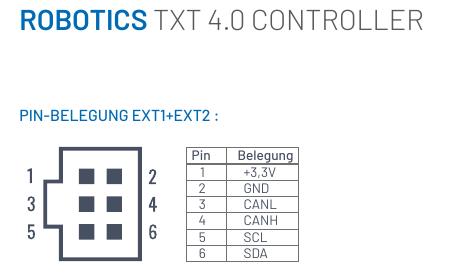

Ich habe nie einen TX(T) besessen, hatte mich aber wohl an das hier im TXT 4.0 Handbuch erinnert:
Ich meine Seriell war beim TX.
vg

CAN hat der ATmega nicht. Dazu gibt es aber Shields. Eine weitere Anwendung für die zwei Pinleisten mit allen I/Os

Bjoern hat geschrieben:
19 Jan 2023, 19:38
Beim TXT 4.0 haben die ja die Belegung komplett verdreht was ich maximal schlecht finde.
Aber so ist es eben.
Oha, ich hatte nur SDA/SCL in den Ecken gesehen und wäre nie darauf gekommen, dass man sie anders belegt als beim Vorgängermodell.
Anyway, es ging mir bei dem Bild aber nicht darum, sondern um die Frage CAN, und auch im Handbuch wird vom CAN-Bus gesprochen, der scheint im TXT 4.0 also tatsächlich zumindest angelegt zu sein.
vg
Jan
bücherwurm
Beiträge: 64
Registriert: 19 Okt 2019, 12:07
Re: Arduino für ft
Beitrag von bücherwurm » 20 Jan 2023, 12:26
Nicht nur das. Auch GND und VCC ist vertauscht.
Stellt sich die Frage, welche Belegung sinnvoll ist, weil mehr gebraucht wird bzw. wofür es mehr Zubehör gibt.
