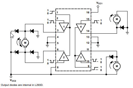

MasterOfGizmo hat geschrieben: ↑18 Okt 2022, 10:43Zunächst hast Du ja gar nicht von Freilaufdioden gesprochen, sondern nur allgemein von "Dioden". Den Begriff Freilaufdioden hast Du erst eingeführt, nachdem Dir diverse Mitforisten die Dioden im 33879 gezeigt haben. Und um weiterhin im Recht zu sein hast Du Dich dann explizit auf Freilaufdioden verlegt. Aber auch das geht m.E. nicht so recht auf, denn z.B. Wikipedia sagt zu Freilaufdioden:bücherwurm hat geschrieben: ↑18 Okt 2022, 09:41Aber Butter bei die Fische: Zwei entgegengepolte Zener Dioden bilden keine Freilaufdioden
Freilaufdioden (engl. flyback diode) dienen zum Schutz vor einer Überspannung beim Abschalten einer induktiven Gleichspannungslast (z. B. Elektromotor, Relaisspule, Zugmagnet). Dazu werden Halbleiterdioden (im Schaltbild bezeichnet als Freilaufdiode) derart parallel zu induktiven Gleichstromverbrauchern (...) geschaltet, dass sie von der Speisespannung in Sperrrichtung beansprucht werden.
Was für Dioden sollen denn sonst gemeint gewesen sein? Irgendwelche Gleichrichterdioden irgendwo auf dem Schaltplan oder was? Ich sprach von Dioden am L293 und davon, daß diese beim Treiber-IC des ftduino fehlen. Und das tun sie weiterhin! Es sind einfach keine da und lassen sich auch nicht herbeireden. Ich schrieb auch klar, daß ich nicht weiß, wie der Motortreiber auf den Generatorbetrieb reagiert. Also worum soll es sonst gehen, als um Freilaufdioden? Hättest ja auch einfach fragen können, was ich meine.
Aus irgendeinem Grund fühlten sich davon zwei Leute auf den Schlips getreten. Ich habe nie gesagt, daß irgendwas schlecht ist, sondern nur auf einen Fakt hingewiesen. Aber es wurde gleich der Verteidigungsmodus für das ftduin-Projekt angeworfen.
Und die internen vier Zener-Dioden sind eben keine Freilaufdioden. Sie machen etwas ganz anderes. Sie sind nicht einmal parallel zur Last! Das das eventuell auch gut ist und für dieses IC ausreicht, spielt überhaupt keine Rolle. Also bitte wenn, dann technisch richtig bleiben und nicht einfach Wikipedia zitieren und sagen, das sind Freilaufdioden. Es sind nur (irgendwelche anderen) Dioden, die vorhanden sind aber technisch etwas anderes machen. Genauso gut hätte jemand sagen können, im ATmega sind auch Dioden, also sind welche auf dem ftduino drauf.
Und es bleibt vollkommen egal: Es ging nie darum, ob der ftduino gut oder schlecht ist. Er ist nur nicht so, wie ich sowas konstruieren würde.

Laut Datenblatt sind dabücherwurm hat geschrieben: ↑18 Okt 2022, 11:12Es sind einfach keine da und lassen sich auch nicht herbeireden.
"Output voltage clamp, + 45 V (low side) and - 20 V (high side) during inductive switching"
Und das sind genau die Dioden, von denen Du nach wie vor sagst, dass sie nicht da seien. Und sie sind genau für den Schutz bei induktiven Lasten da. Nur weil die mit im Gehäuse des Chips stecken sind sie trotzdem vorhanden. Eine Diode ist ja nicht erst dann eine Diode wenn sie in einem eigenen Gehäuse mit zwei Anschlussbeinen steckt.

Also ich sehe in dem Schaltbild genau 6 Dioden, davon 4 Z-Dioden links von ihren Transistoren, und 2 rechts davon. Pro Transistor macht das 2xZ-Diode und 1x Diode in Sperrrichtung zwischen U+ und U-. Letztere ist das, was ich so als Freilaufdiode kenne.
Habt ihr vielleicht unterschiedliche Datenblätter angeschaut? Oder vielleicht sind die Augen gleich bei den Z-Dioden eingerastet?

Das direkt rechts neben dem MOSFET dürfte m.E. eher dessen Body-Diode sein. Das ist etwas, das sich aus dem Fertigungsprozess ergibt. Ob die dann auch die Rolle der Klemm- oder Freilauf-Diode übernimmt oder ob die Zener links das sind, keine Ahnung. Diese Bilder in den Datenblättern sind in der Regel auch nur, um das Funktionsprinzip grob zu veranschaulichen. Daraus auf die Hardwaredetails zu schließen ist m.E. in der Tat nicht unbedingt möglich.
Aber dafür ist das Datenblatt ja voll erklärendem Text. Und die Klemmung der Ausgangsspannung erwähnen sie sehr prominent direkt am Anfang, denn das ist in der Tat ein wichtiges Feature, denn es bedeutet, dass man eben keine zusätzlichen externen Dioden vorsehen muss. Und damit die Anwender das auch sicher verstehen schreiben sie sogar extra, wofür die Klemmung da ist, nämlich zum Schutz vor induktiven Lasten. Das ist m.E. sehr klar formuliert.
Mehr noch: Wenn man diese Dioden extern vorsehen sollte, dann steht das auch recht deutlich im Datenblatt. Z.B. im Datenblatt des L293 gibt es dieses Bild:
Und es steht auch extra nochmal drunter, dass diese Dioden beim l293d bereits intern vorhanden sind.

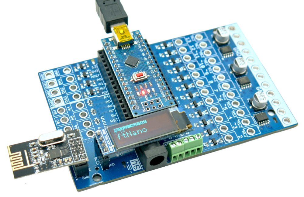

@Dirk Stimmt, das hatte ich nicht mehr auf dem Schirm. Das Shield wird über i2C angesprochen. Was wirklich cool ist. Aber auch das Shield ist leider out of stock. An dich die Frage, schon mal einen UNO/adafruit mit RoboPro getestet?
@bücherwurm Der Nano könnte man dann auch in OpenRoberta rein bekommen. Was für manche Schulen nicht schlecht wäre. Die 32U4 oder Leonardo werden dort nicht unterstützt, da ein anderer bootloader verwendet wird. Was schade ist. (MANN müsste halt ... Momentan kein ToDo)
Falls man wirklich vor hat, RoboPro mit zu nehmen, dann sollten sich die Ein-/Ausgänge am TXT anlehnen. Evtl. geht der RoboPro ftduino Hack dann auch auf dem Nano. Im Datenblatt nachlesen, wo die großen Unterschiede, bis auf dem bootloader, sind. Wäre mal eine ToDo für mich, wenn ich RoboPro besser unter Linux bekomme.
Idee, wenn steckbar, dann kann man ja kleine Platinen und große Platinen machen. Will heißen, Kleien für zwei unidirektionalen Motor, I2C für allen Spannungen und Stecker für Sensoren. Somit wäre der kleine Roboter von Kali drinnen.
@Kalli welche I/O digital/analog wären für einen Spurenfolger noch notwendig?
Das große Shield wäre ein TXT/ftduino Kompatible, wegen RoboPro.
Ach ja wegen dem kleinen, der ftswarm hätte das ja schon. Und in Scratch/Openroberta findet man den ftswarm leider nicht. (MAN müsste halt ...) Steht aber auf der ToDo.
@Esther leider hat der ftswarm noch keine Bauanleitung und Begleitmaterial. Und ich gebe dir recht, das ist echt eine Fülle von Controllern.
Die andere Idee wäre, die I/O, Motorshield u.a. im Sandwich zu stecken. So ähnlich wie beim ESP D1 mini. Dann könnte jeder seinen einfach erweitern, wie es das Projekt fordert. Juh hat da seinen We-Fish oder so ähnlich.
Dann könnte man auch ggf. BT und WLAN anstecken.
Die nächste Frage wäre, welche Betriebsspannugen?
Viel Spaß beim tüfteln. Muss hier meinen Schreibtisch aufräumen. Hab mal meine Motorshields ausgepackt. Wollte wissen, wo Dioden drauf sind. Auf den L293 sind wirklich noch Dioden drauf. Unfassbar, wer macht den noch so was
. Ah das ist das Board für den Pi2. Der für den NXT Ersatz mit den komischen RJ-Steckern, wow da muss ich gleich mal die Kiste mit den Klemmsteinen suchen ...
Kräml

So, inzwischen hat mein Projekt weitere Fortschritte gemacht. Ich habe ein paar Prototypen fertigen lassen und die Dokumentation zusammen (wobei ich voraussetze, daß man C/C++ und Arduino kennt/beherrscht, denn dazu gibt es auch genug Tutorials). Wie schon eingangs erwähnt, wollte ich möglichst nahe der Arduino-Welt bleiben und die I/Os etc. nicht über Umwege ansteuern, sondern direkt so, wie es bei Arduino üblich ist - auch die Programmierung per USB. Außerdem sollen die Arduino Pins zugänglich bleiben, damit man einfach alles anschließen kann, was es gibt - und dann auch zum Beispiel weitere Motortreiber. Der Arduino Nano wird aufgesteckt, was kosten senkt und das Board flexibler macht. Zusätzlich kann ein Display und ein RF-Receiver aufgesteckt werden. Beides kann separat bei den üblichen Anbietern billig gekauft werden. Der Platz ist für ein 0.91" Display vorgesehen aber jedes, das SPI nutzt, paßt (oder man nimmt halt die Arduino-Pins).
Anbei mal meine Doku. (da das Uploadlimit zu klein ist: https://www.blafusel.de/files/ftnano_be ... ndbuch.pdf)
Ich würde mich über Idee/Anregungen etc. freuen
