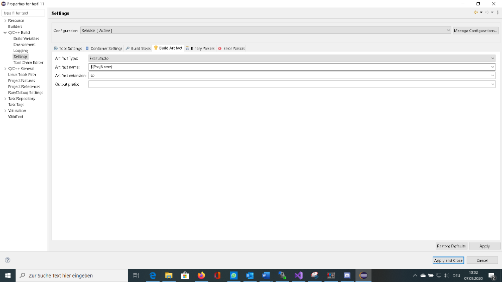

Ich habe Jetzt alles ausprobiert!
Executiable:
.so
.dll
Shared libary:
.so
.dll
aber allekann er nicht lesen. Sie werden mir nicht einmal auf dem TXT angezeigt, wenn ich sie mit WinSCP drauflade.
Was habe ich übersehen?
Danke für die schon viel aufgewendete zeit und nerven die ich dir schon gekostet habe!!!!!
Datei auf TXT mit WinSCP

Re: Datei auf TXT mit WinSCP
Vieleicht bin ich zu dumm aber ich finde nicht heraus wo ich das einstellen kann?

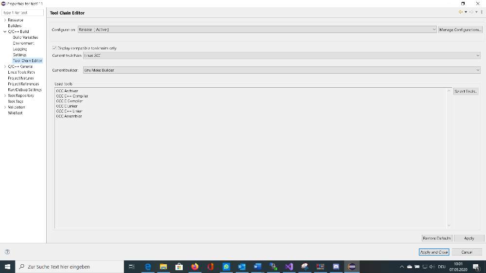

Sorry, this is my first time working with a compiler. I thought at the beginning that I can write this project with RoboPro, I will be a software developer in summer and I am not yet.
But is it really executibel with .so applied?
I think it makes sense to make a status overview.
1. I was able to import the demo files from https://github.com/fischertechnik/txt_demo_c_download into eclipse and successfully load them onto the TXT controller using WinSCP. I have adjusted the access rights in the properties. This Demo06 runs smoothly.
2. When I change one of a parameter in eclipse in the main.CCP from Demo06 (cable for lamp to another connector) and transfer the binary file with WinSCP to the TXT controller and adjust the access rights. If the change is not active.
3. When I copy the code lines from TxtDemo06 into a new eclipse project, I struggle with the problems described above.
4. One point in the README (https://github.com/fischertechnik/txt_d ... /README.md) is not clear to me. You write: TXT Tool Chain (TXT firmware> = 4.4.3) Download: Linaro 2017.11. I did that, but where do I have to put or install this file.
Thanks for your efforts
