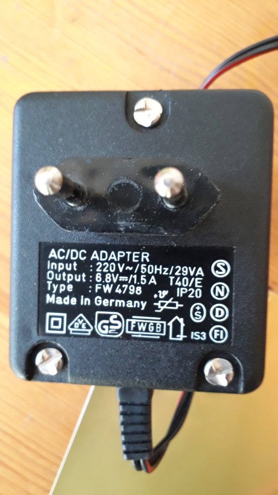

Das auf dem Bild ist einer dieser PWM-Regler. Der ist selbst kein Netzteil.
Das ist das schöne hier: ich lerne jeden Tag was Neues :) Darum sind die ollen Dinger wohl auch so schwer, im Gegensatz zu den neuen.

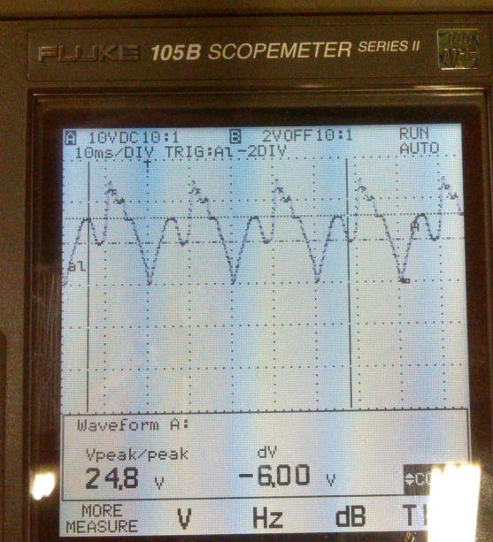

Es gibt ein paar stille Leser, die sich teilweise direkt bei mir melden. Von einem kommt folgendes Bild. In diesem Fall ein roter Trafo und ein anderes Scope. Aber das Resultat sieht mal sehr ähnlich aus:
Von daher ist das entweder kein Defekt, den man da sieht oder es ist ein recht gängiger Defekt. Beides aber hieße, dass man mit diesem Fall so oder so rechnen muss, weil er wohl keine Ausnahme ist.

Zum roten ft Trafo. Manche sagen "Wandwarzen" zu den Steckdosen-Netzteilen - aber da ist ein Trafo drin.
Roter Teil ist nur für Richtungswechsel und PWM. Da ist eine wirklich ganz interessante Schaltung drin - nichts mit NE555 (556).
PWM mit nur einem IC (!) und einem Treiber. (Für Interessierte: Schaut euch mal die Spannungsversorgung vom PWM IC an und dann das
Datenblatt von Philips). Man kann den roten Steller auch mit Batterien betreiben.
Mir persönlich sind schon zwei Steckernetzteile abgeraucht, aber noch nie ein grauer ft Trafo.
Der einzige, also wirklich einzige Punkt der gegen einen grauen Trafo spricht ist die Tatsache das 240V über die Leitung
in die Nähe von Spielzeug gebracht wird. Es könnte ja die Leitung beschädigt sein. Mehr nicht.
Wenn ich mir die Schaltungen von Steckernetzteilen anschaue und auch die Bericht auf z.B. Microkontroller.net
dazu anschaue (z.B. über die auf diversen Plattformen angebotenen importierten Dinger), sollte man sich ehr
um die Steckernetzteile Gedanken machen.
Netzteile "verbiegen" sowohl Ausgangsseitig als auch Eingangsseitig den Sinus und stören. Ga gibt es eine Menge dazu Stichwort "Netztrückwirkungen".
1N4148 ist eine Wald und Wiesen, Allerweltsdiode ehr Langsam, ehr.. naja "schlecht" ist zu hart. Ich setzte sie auch ab und an ein, aber nicht für Lasten (Motoren, Lampen...),
die hat übrigens auch eine Kapazität. "Eine" LED leuchtet schon wahrnehmbar bei sehr kleinen Strömen. Bleibt eine Cray LED dann dunkel? :-)
Bei dem (gewollten !) ehr schlechten Wirkungsgrad von (weichen) Spielzeugtrafos, halte ich die 1V Änderung von 220V auf 230V sogar für hochgegriffen.
Ich habe mich mal vor längerer Zeit etwas intensiver mit 7805 und co. beschäftigt und von fehlerhaften Datenblättern, Marketing"versprechern" bis zu einer großen Exemplarstreuung alles mögliche Gefunden. Auch abweichende Pinbelegung, das muss man sich mal vorstellen (war bei einer Markenfirma).
Aber auch Einschaltverhalten von Geräten/Schaltungen. Zusätzliche Kapazitäten von Leitungen oder zu kleine Querschnitte, Schaltungen die einen satten Kruzschluss haben, weil man große Kondensatoren vor den Spannungsreglern hat und und und...
Zu 99% würde ich da ehr ESD Versagen vermuten, aber ich lasse mich von einem Besseren belehren. Man könnte ja einen Versuch machen und den Trafo noch mal an die reparierte Schaltung anschließen und dazu messen. Es kann vieles sein. Z.B. kann auch die Netzspannung zu hoch sein, durch andere Verbraucher verbogen, die Eingangsdioden der Schaltung sind doch nicht so schnell...
Das Thema bleibt spannend.

Aufgepasst! Auch mein Fischer-Netzgerät älteren Datums scheint viel mehr als 9 V zu liefen. Ich habe so zwei (!) BT-Controller so kaputt geschossen. Mal sehen, was FT dazu sagt; habe erst vor ein paar Tagen reklamiert
Foto Netzteil 2.jpg (85.46 KiB) 12421 mal betrachtet
. Anbei das Typenschild. Vielleicht sagt euch das was.
Karl
Beiträge: 2531
Re: Vorsicht alter fischertechnik-Trafo
Beitrag von Karl » 02 Feb 2021, 16:22
Hallo,
https://www.fischerfriendsman.de/normalos/7432.jpg
und beim Fischerfriendsman unter der Nr. schauen.
Es ist ein ungesiebtes Netzgeräat für "Computing". Die Siebelkos sind in den Interfaces.
Bei 220 V sollten so 9,6 V im Leerlauf anstehen.
Mittlerweile haben wir schon länger 230 V Netz-Nennspannung. Es könnten dann am Ausgang
ca. 11 V Leerlaufspannung anliegen. Nehme an, die Spannung wäre nicht ganz so kritisch
aber die ungesiebten Halbwellen können wohl den neuen BT-Controllern einige Probleme bereiten
weil diese Controller sicherlich keine Siebelkos am Netzteilanschluß haben.
Letztendlich verstehe ich auch nicht warum Fischertechnik die letzten Jahrzehnte das "Netzteil-Unwesen"
so gepflegt hat. Zeugt nicht gerade von besonderer Weitsicht.
Andere Möglichkeit wäre..., Falschpolung durch den Fischertechniker.
Sind denn in den Anleitungen überhaupt empfohlene Stromversorgungen beschrieben ?

Hallo Nobby,
Nobby hat geschrieben: ↑
02 Feb 2021, 16:03
selbst wenn dieses alte Netzteil doch stabilisiert sein sollte, wäre seine Verwendung für die aktuelle Elektronik nicht zu empfehlen. Die ist auf 9 V eingestellt; wenn Du nur 6-7 V lieferst, muß die i.d.R. getaktete Stabilisierungsschaltung im Controller ihre Frequenz stark erhöhen und erwärmt sich dabei.
Wenn man die passende Versorgungsspannung nicht hat, sind 1 V mehr, aber stabilisiert besser als 2 V zu wenig.
