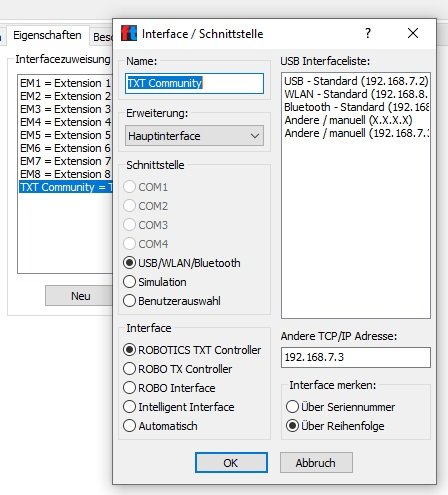

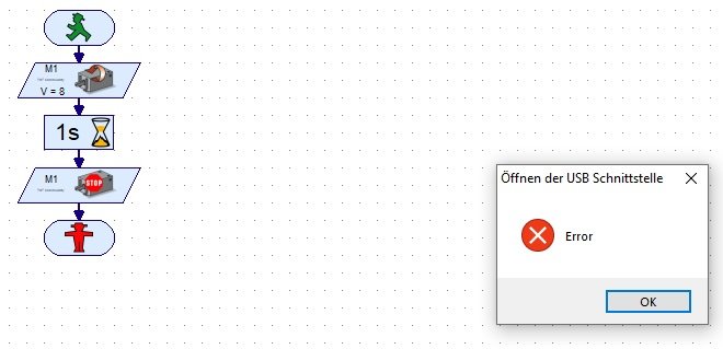

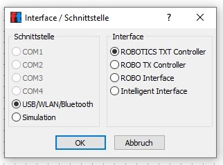

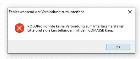

Hallo Torsten,
das hatte ich gestern bereits versucht und gerade eben noch mal, aber leider erhalte ich immer eine ´Error´-Meldung, sowohl beim Test, als auch beim Versuch, mein kleines Testprogramm auszuführen. COM/USB hingegen meldet keinen Fehler. Anbei ein paar Anhänge. Ich habe es eben so verstanden, dass ich mit der cfw die USB0-IP ändere, sodass ich diese dann unter der FT-GUI App verwenden kann. Also zunächst dachte ich, man braucht die FT-GUI App nicht, aber nachdem ja nichts geklappt hatte, dachte ich mir schon, dass die FT-GUI App dafür da ist. Aber irgendwo hakt es noch. Vielleicht kannst du auf den Screenshots den / die Fehler sehen?
Bei Python bin ich bisher noch nicht, denn soweit ich das verstanden habe, ist das eine ´reine´ Programmiersprache, und wenn du siehst, wie behämmert ich mich schon bei den Interfaces anstelle, dann halte ich es für denkbar, dass ich mindestens 5 Jahre Python-Lernen benötigen werde, bis mal irgendwann vielleicht ein erstes Lämpchen angeht oder sich ein Motor dreht
Ich liebe zwar Monty Python. Das wird mir aber nicht helfen, oder?
Viele Grüße und einen schönen Sonntag,
Philip
Philip

Re: Mehrere TXT controller am Computer ansteuern
Hallo,
Schnittstelle "Benutzerauswahl" probiert
Hmm, hatte ich gestern tatsächlich auch schon mal versucht und eben gerade noch mal, aber auch hier Fehlanzeige.
Hallo Philip,
ich habe heute mal ein bischen rumgespielt und dabei einen TXT und einen TXT 4.0 (beide mit der original ft-Firmware) gleichzeitig unter ROBOPro über USB-Ethernet zum Laufen gebracht.
Den TXT lasse ich dabei unverändert mit der IP 192.168.7.2, weil auf dem TXT als Netzmaske für den USB-Ethernet Port die 255.255.255.252 eingestellt ist und damit die Broadcast-Adresse dort auf 192.168.7.3 liegt.
Auf dem TXT 4.0 habe ich die IP-Adresse 192.168.10.2 (nicht 192.168.7.*, da das leicht zu Routing-Problemen führt) für das USB-Ethernet Interface (usbf0) eingestellt. Man macht das auf dem TXT 4.0 in der Datei /lib/systemd/network/45-usbf0.network im Adress-Abschnitt:
Es muss hier sowohl die IP-Adresse als auch die Broadcast-Adresse richtig eingestellt werden. Um die Datei zu editieren benötigt man root-Zugriff auf dem TXT 4.0. Dies ist zwar nicht offiziell dokumentiert, ist aber möglich (man benötigt dafür eine ext3-formatierte SD-Karte, auf der ein setuid(0)-Programm eine root-shell auf dem TXT 4.0 öffnet).
Unter Windows 10 hatte ich dann zuerst das Problem, das nur die (NDIS) IP-Adresse des TXT4.0 USB-Ethernetports auf 192.168.10.133 eingestellt wurde. Damit kam ROBOPro aber nicht klar. Deshalb habe ich unter Windows zusätzlich noch ein weiteres statisches Interface hinzugefügt mit:
(Achtung: dieses Kommando muss unter Windows 10 in einer Admin-Konsole ausgeführt werden)
Auf dem TXT 4.0 muss dann nur noch der ftrobopy_server gestartet werden.
In ROBOPro habe ich den TXT 4.0 als Hauptverbindung (IF1) "Andere / Manuell": 192.168.10.2 eingestellt.
Für den TXT habe ich in "Eigenschaften" --> "Interfacezuweisung" eine neue Schnittstelle "TXT1" mit den Verbindungsparametern "USB-Standard 192.168.7.2" erstellt.
Damit konnte ich dann am Ende in ROBOPro jeweils einen Motor M1 auf dem TXT 4.0 (als IF1) und dem TXT (als TXT1) gleichzeitig ansteuern.
