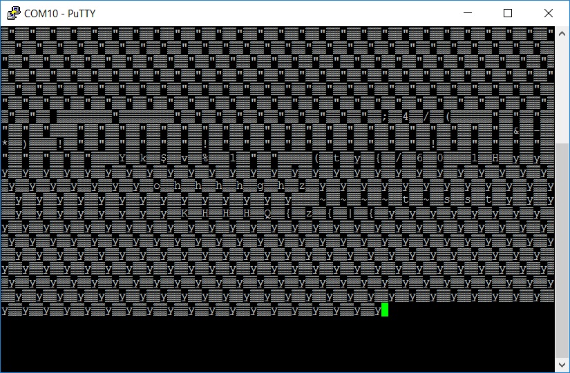

Re: Fischertechnik Ultraschallsensor am Arduino auslesen
Hallo zusammen,
nach etwas Probieren hat die Dekodierung des Sensor funktioniert!
Versuchsaufbau: Die 16 MHz Arduinos sind für 115200Baud zu langsam, nicht aber ihr UART / USB Wandler. Daher triggert ein Arduino den Sensor, ein zweiter Arduino gibt seine TX Datenleitung frei. Putty empfängt das UART Signal bei 115200 Baud 8n1, der OUTPUT sieht so aus (Anhang).
Interpretation des Output: Das Pixelwirrwarr ist für mich wertlos, es kommt auf die Buchstaben bzw. Zeichen an. Man kann sie in einer Unicodetabelle http://www.utf8-chartable.de/ nachschlagen, ihren HEX-Code in einen Dezimalwert umrechnen und siehe da, das Ergebnis gibt die Entfernung in cm an.
Edit: es gibt noch zwei Probleme:
1. Da die UTF8 Tabelle erst mit 0x20 beginnt, können kleinere Werte aus den Buchstaben nicht interpretiert werden (Abhilfe schafft ein HEX-Editor, das ist aber mehr Aufwand)
2. Selbiges gilt für den Zahlenbereich jenseits von 0x7e (größere Werte)
Konstruktive Grüße
David
Konstruktive Grüße
David

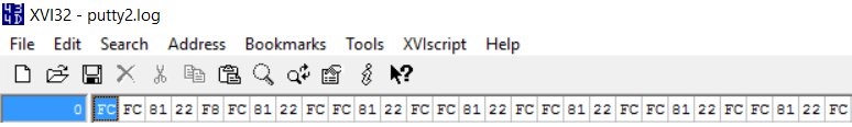

Du musst nur den Putty-Screenshot anschauen. Die Buchstaben kannst du in einer UTF8 Tabelle nachschlagen, der HEX-Wert in Dezimal umgerechnet entspricht der Entfernung in cm. Die Genauigkeit unterscheidet sich nicht zu TX(T) Messungenski7777 hat geschrieben:Könntest du mal einige Werte vom UART Wandler mit dem Maß in cm hier posten?
David
Ich brauche aber immer zwei Bytes
Okay, hier ist ein Screenshot aus dem HEX Editor
David
David
