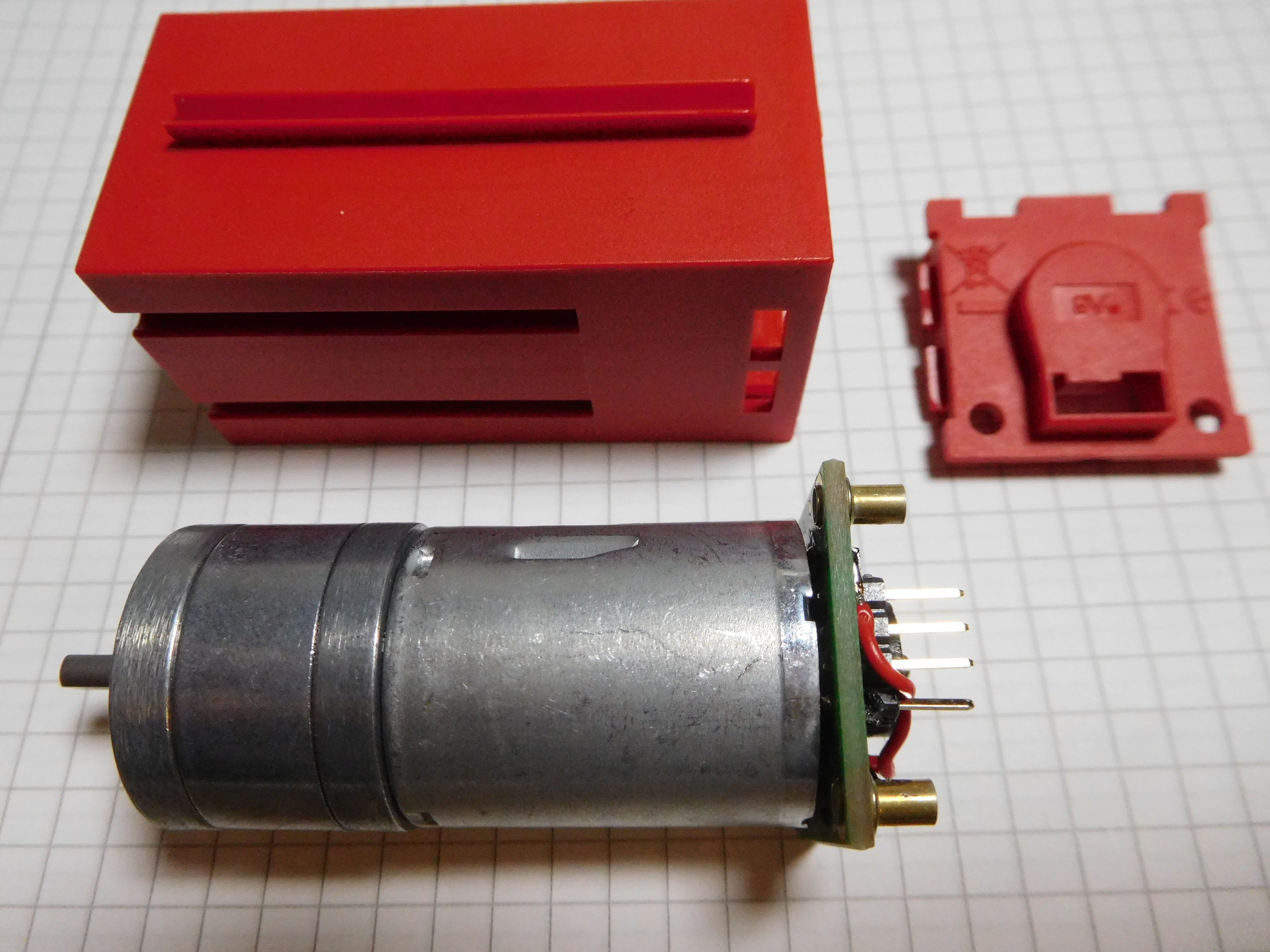

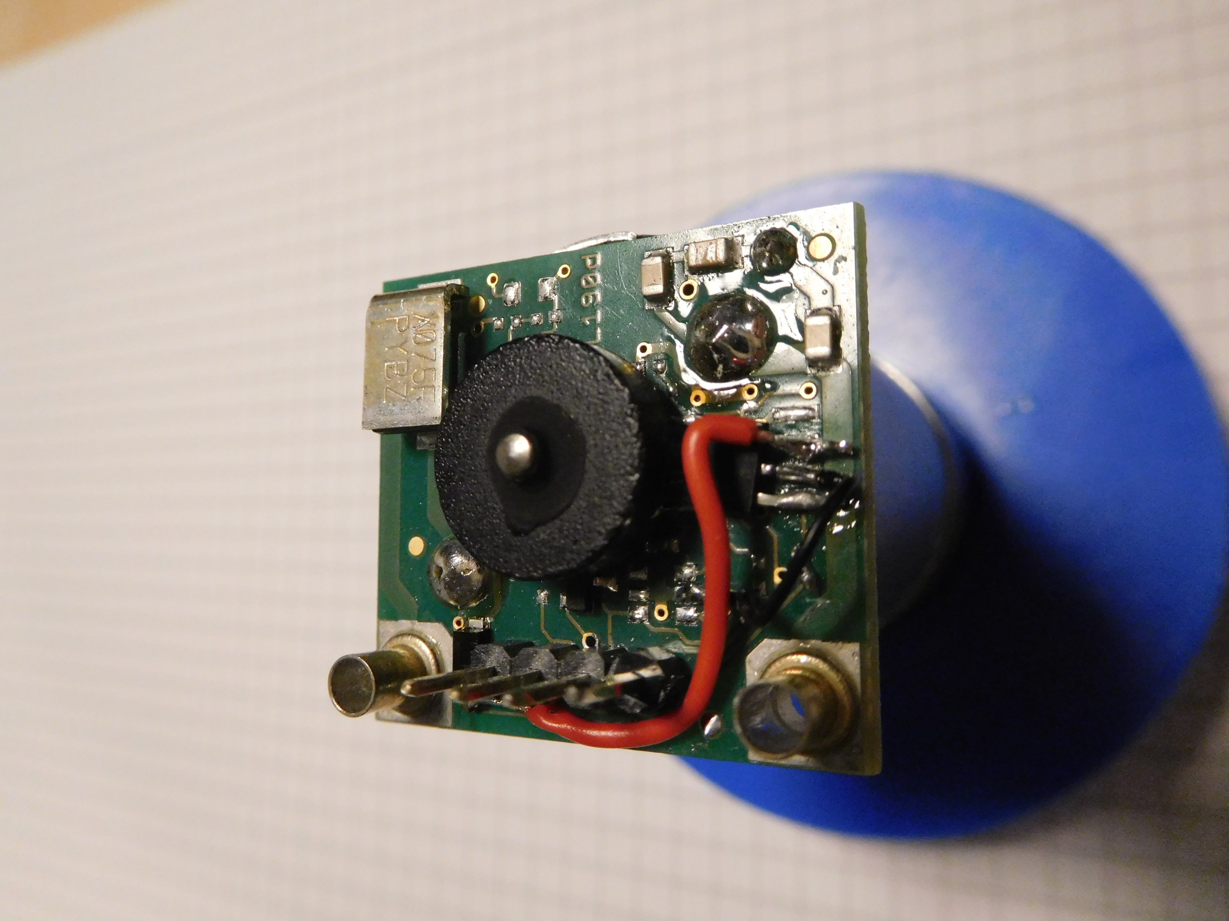

Es gab 24V-Modelle von Encoder-Motoren mit einem Quadratur-Encoder. Die Platine der neuen Motoren haben SMD-Landing-Pads, für einen 8-poligen IC. Das könnte ein A1230 "Dual-Channel Quadrature Hall-Effect Bipolar Switch Module for Magnetic Encoder" sein.Karl hat geschrieben: ↑13 Apr 2023, 03:17Betreffend des vierten Kontaktes am Enkoder-Ausgang des Fischertechnik-Motors. Es soll auch 4pol. Enkoderausgang-Anschlußleitungen
gegeben haben, bzw. könnten in sog. "Industrie-Ausführungen" noch geben. Ob tatsächlich ein Quadratur-Enkoder eingebaut war oder ist, entzieht sich meiner Kenntnis.

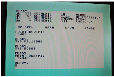

Hallo Karl,... du hast mich vielleicht "falsch verstanden"... "die Software zählt keine Impulse, obwohl keine Impulse vom Geber kommen"..Karl hat geschrieben: ↑13 Apr 2023, 16:11Hallo,wieso zählt die Software weiter obwohl keine Impulse vom Geber kommen ?Ja, und da es einen Nachlauf gibt, zählt die Software (ca. 0,5 Sekunden ?) weiter, obwohl sich eigentlich nichts mehr dreht.
Könnte irgendwelches "Prellen" sein, nicht nur vom Motor selbst, auch von dem restlichen Abtrieb.
=> im Gegenteil.. es kommen noch Impulse vom Geber, obwohl der Motor keine Spannung (für Links/Rechts Drehung) hat..
=> das hat sich FT 1986 echt pfiffig überlegt und ich finde diese über 35Jahre alte Lösung (z.B. am C64 gemacht) prima ..

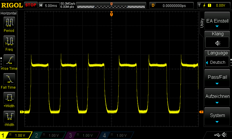

Das große Strichrad vom Traingsroboter hat ja 32 Striche/32 Lücken, auf einem Ozsi sieht das so aus (bei 6,8V Betrieb):
(bei einem Umfang von 40mm und 2mm Strichbreite) = ca. 100Hz.. Signal.. Klar,.. ist toll, was heute alles so geht (mit Arduino/Raspi&Co)... ich selbst bewege mich derzeit noch in der Fischertechnik Welt von 1985-1995

Hallo Karl..Karl hat geschrieben: ↑13 Apr 2023, 23:20Müsstest mal probieren das "Strichrad" oder die "Strichtrommel" direkt an der Motorwelle zu befestigen und die Impulse zu zählen.
Dazu Spindeldrehzahl und Motordrehzahl anhand der Impulse unter Berücksichtigung der Übersetzungsverhältnisse "rückwärts" rechnen. Solltest eigentlich halbwegs genau die Motordrehzahl für diesen Antriebsfall ausfindig machen können. ..
bei der Messung mit den "Schlitzrädern" wollte ich auch nur testen, ob die "selbstgedruckte Trommel" genauso funktionieren wie die alten originalen..
Ja, deine Überlegungen sind soweit auch alle richtig...
(wie gesagt,.. nur der Hinweis, dass ein Motor immer etwas nachläuft.. und wenn man dann nicht "mitzählt" hat man Schlupf)
(ja,.. die richtige Lösung wäre eine permanente A/B Auswertung.. aber dann bin ich nicht mehr bei Fischertechnik Motoren..).
Was die Impulse direkt an der Welle angeht,. so bin ich ja eigentlich genau mit diesem Thema in diesen Thread gestartet... hier hatte ich dem Motor den Befehl gegeben auf 18000 Impulse zu fahren...
das hat er dann gemacht und der PRINT USR (P1) Befehl hat dann irgendwas mit 1815x gebracht.
Dann habe ich nocheinmal SYSROBOT eingegeben und erneut PRINT (USR) (P1) eingegeben und er hat dann 17842 ausgegeben (siehe Bild).
Der Motor war dabei ohne Last.
d.h. der Nachlauf war in diesem Fall 158 Impulse, wenn man davon ausgeht, dass rechnerisch der Rechner die Motorspannung
genau bei 18000 "gekappt" hat.. (und auch das wird nicht 100% funktionieren)..
ja.. ich werde mit dem Oszi noch ein paar Messungen betreiben..
vielleicht kann ich bei 2-Kanal Betrieb sogar den Zeitpunkt der Motor-Abschaltung und der weiteren Folgeimpulse darstellen.

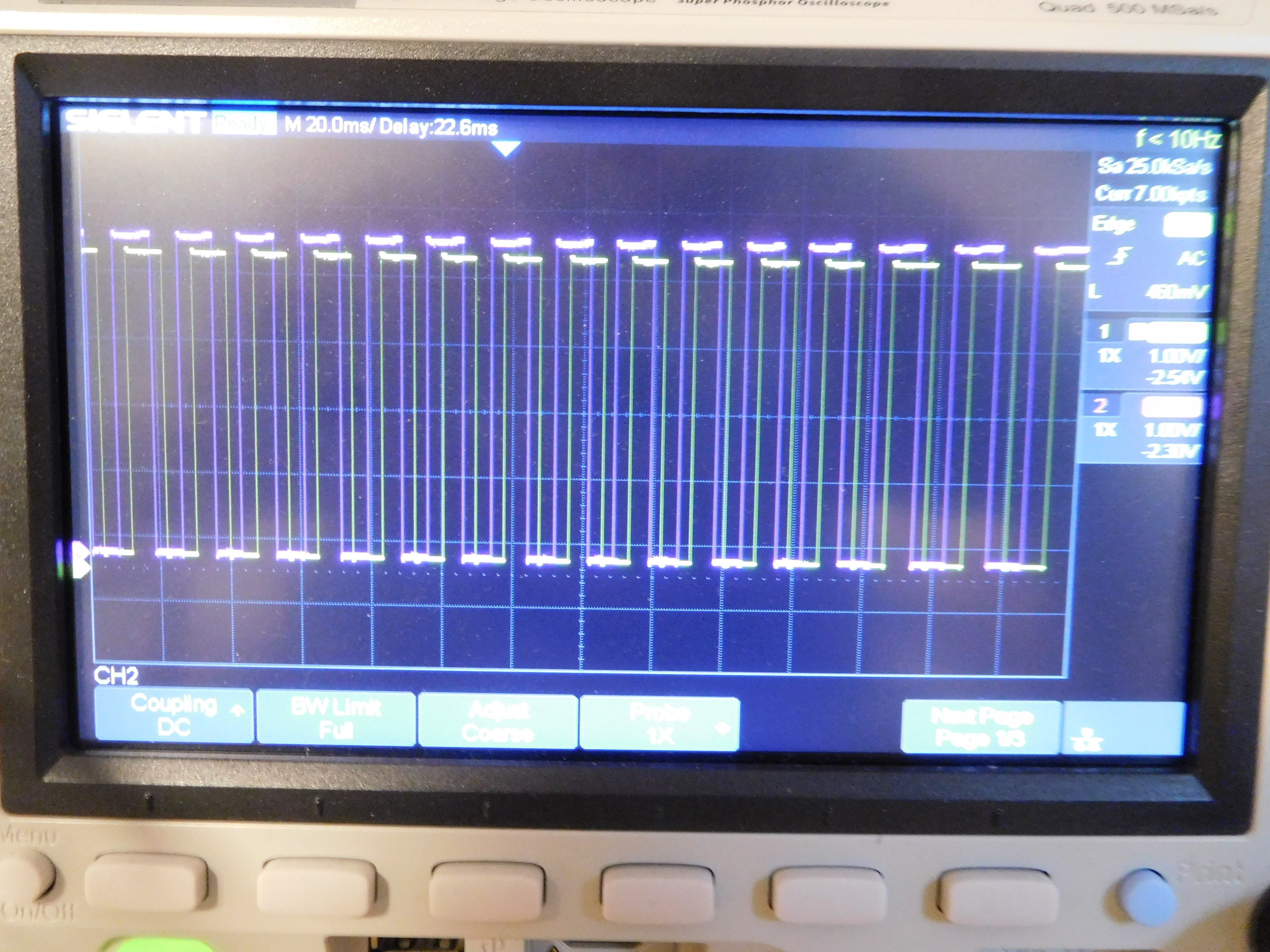

Re: Encodermotor - Anschlußbelegung
Es hat mir keine Ruhe gelassen und ich habe jetzt einen ft-Motor auf Quadraturbetrieb umgebaut:
Die beiden Signale sind nicht ganz 90 Grad. Die Phase kann man noch genauer einstellen durch Verschieben des Hall-Sensors.
Der Mod ist ja recht unkritisch, da der Motor immer noch wie ein normaler Encodermotor verwendet werden kann.

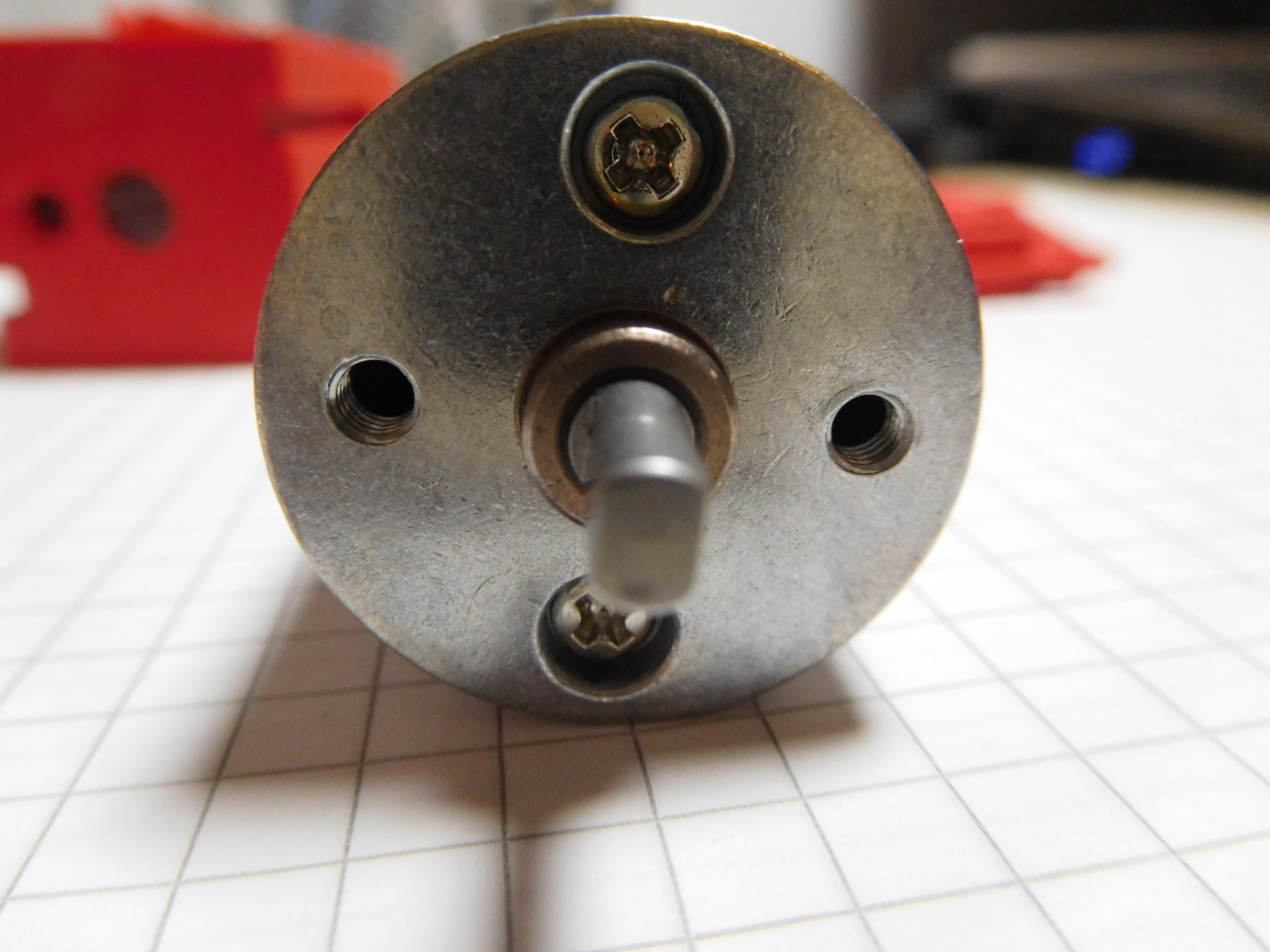

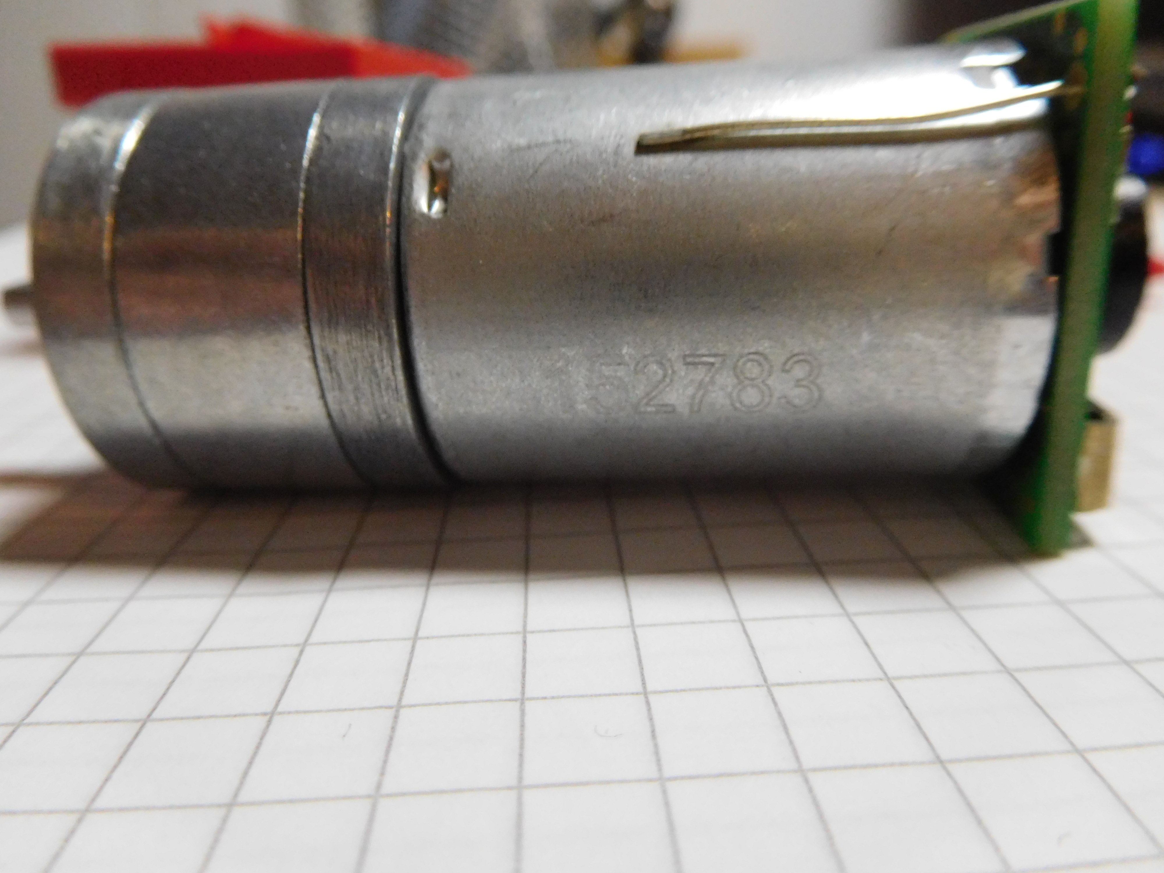

Hallo...
Kannst du mal ein Foto vom Motor machen. Also dem Aufdruck.
Ist der Motor von einem TX oder TXT Kasten.
Die TX Motoren fallen gerade Reihenweise bei mir aus. Auch sind die Bürstenfeuer immer wieder sichtbar. Es scheint im Motor erhebliche Kontaktschwierigkeiten zu geben. Mir sieht das schon fast nach einem Serienfehler aus. Es liegt nicht an der Schmierung der Lager.
Im Grunde hat der innen einen Kurzschluss.
Als einzige Möglichkeit sehe ich, den Vorwiderstand zu überbrücken und den Motor somit etwas vor Gebrauch laufen zu lassen.
Frage. Hat jemand schon mal den reinen Motor auseinandergenommen? Also nicht nur das Getriebe.
Mit freundlichen Grüßen
fishfriend
Holger Howey
fishfriend
Holger Howey

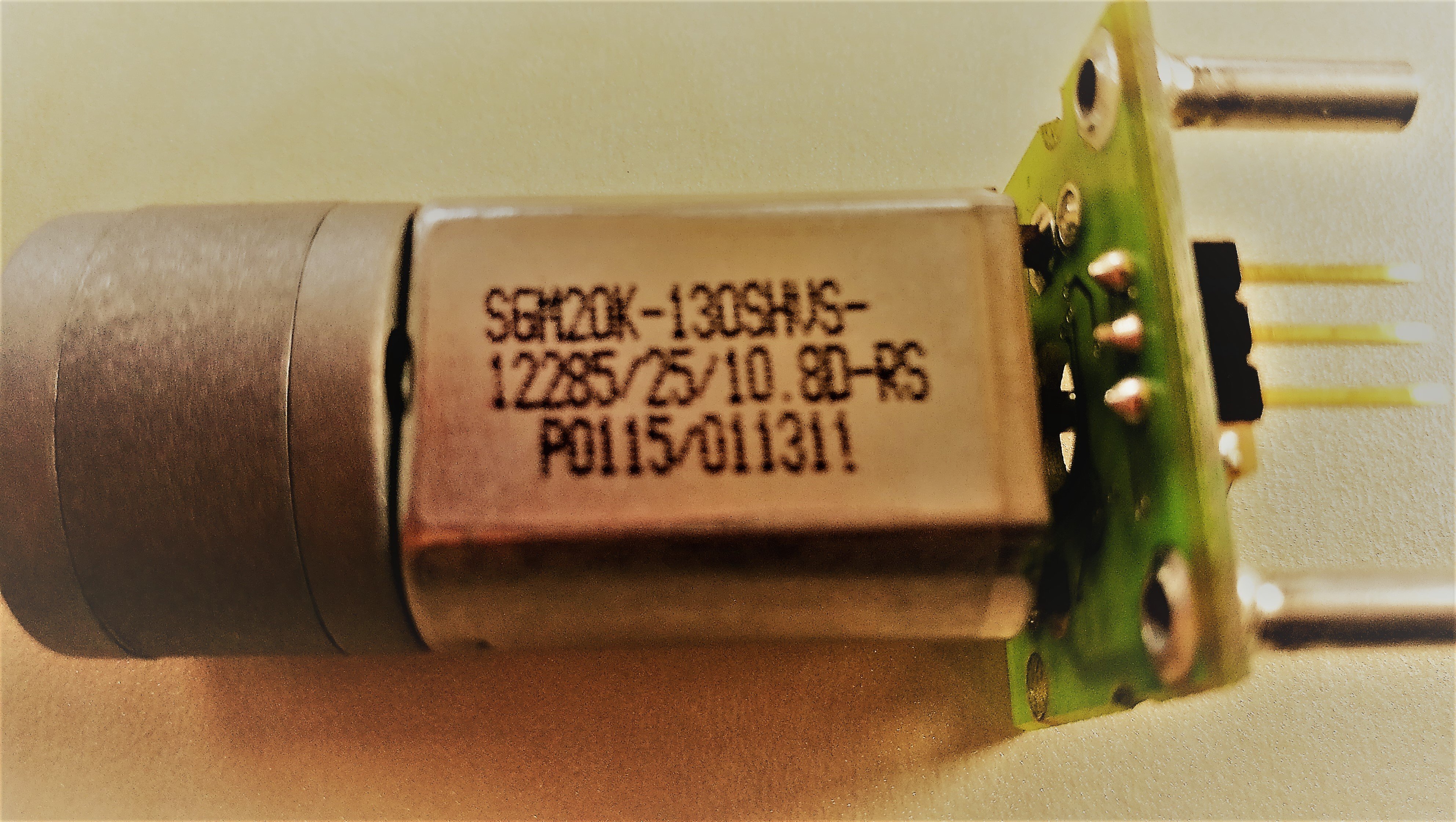

Hallo fishfriend
Das ist auch so ein Motor wie von Dir beschrieben
TX oder TXT weiss ich nicht
gruss widi
gruss widi
Den Motor hatte ich von Fischerfriendsman. Er ist auch deutlich stärker als die anderen Encodermotoren, die ich gebraucht gekauft habe.
(Den neuen kann man nicht von Hand anhalten, was bei den alten ohne Probleme möglich ist)
Die alten Motoren haben auch keine Ausbuchtung hinten und das PCB keinen vierten Kontakt.
D.h. die neuen Motoren lassen sich modden. Die Positionsregelung mit Quadratur-Mod funktioniert übrigens astrein. Ich überlege mir daher, weitere zu organisieren.
