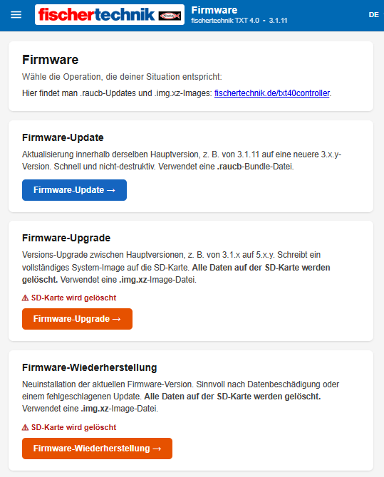

  1. ROBO Pro Coding mit TXT 4.0 verbinden.
  2. Im Menü (links oben 3 Striche) Bei TXT 4.0 Controller auf Firmware klicken.
    Screenshot 2026-10-10 101940.png (9.11 KiB) 374 mal betrachtet
  3. Die Webseite auf dem TXT 4.0 Controller erscheint.
    Screenshot 2026-10-10 101955.png (71.68 KiB) 374 mal betrachtet
  4. Firmware-Upgrade klicken und den Anweisungen folgen (die .img.xz Datei hoch laden).
Dann wird erst mal die Speicherkarte formatiert und das Image aus der Datei drauf geschrieben.
Das hat noch kein Upgrade gemacht. (Es wird nur Linux benutzt, um ein Image zu schreiben, weil Windows das mit Hausmitteln nicht kann.)
Das eigentliche Upgrade passiert ohne Verbindung zum PC indem der Controller von der Speicherkarte mit Jumper C4 neu gebootet wird.
Wer mehrere TXT 4.0 upgraden will, braucht nur die Speicherkarte reinstecken und mit Jumper C4 booten. (Die müssen auch nicht vorher 3.1.11 haben.)
So läuft das auch bei Wiederherstellung ab. Man kann die Speicherkarte aufbewahren für den Fall, dass der Controller nicht mehr reagiert.

TXT 4.0 ist und bleibt ein Spielzeug, mit dem man Modelle steuern kann. Die Blöcke in ROBO Pro Coding reichen völlig aus, und die kann man als fertige Beispiele importieren.
Nun sind wir gerade an einem Wendepunkt der Geschichte: Die Firmware auf dem TXT 4.0 wird so sehr verändert, dass ein Update nicht genügt. So was kommt vielleicht aller 10 Jahre vor. Gut, dass TXT 4.0 das überhaupt unterstützt. Andere Hersteller würden gleich einen neuen Controller verkaufen. (Weiß jemand, ob es das beim TXT 4.0 überhaupt schon mal gab?)
Den großen Sprung (hier von 3 auf 5) nennt man Upgrade. Das ist das selbe wie Restore (Wiederherstellung) wenn der Controller nicht mehr reagiert.
Für Upgrade oder Restore startet der Controller nicht das interne Betriebssystem, sondern von einem externen Datenträger. Hier von der SD Karte. Dazu muss die bootfähig sein. (Man kann damit theoretisch alles Mögliche installieren.)
Früher wurden dafür CDs verschickt, heute ist die CD eine Image-Datei. Die heißt *.img.xz. Die Speicherkarte wird aber nicht bootfähig, wenn man die Datei einfach daruf kopiert. Dafür muss sie mit spezieller Software formatiert werden.
Das war für ein Restore (Wiederherstellung) bisher schon erforderlich. Fischertechnik empfahl dafür die Software Etcher. Die musste man aber auf dem PC erst installieren. Gebraucht hat das nur, wer seinen TXT 4.0 kaputt gemacht hatte. Und diese Nutzergruppe kann dann auch Etcher installieren. Wer den sachgerecht verwendet, macht den nicht kaputt und braucht kein Restore.
Weil das Upgrade nun jeder machen muss, hat sich fischertechnik was ausgedacht, wie das ohne Etcher geht:
Die Formatierung einer Speicherkarte aus einer Image Datei wurde in die Firmware 3.1.11 integriert.
Nun könnte man das von dem TXT 4.0 Touch Display starten. Es wurde aber anders gelöst.
Wie der Drucker und der Router hat auch der TXT 4.0 eine Konfigurations-Webseite. Die wird aber auch erst seit 3.1.11 wirklich dokumentiert.
Die IP Adresse des TXT 4.0 im Web Browser öffnet die Web-Seite. Das selbe passiert, wenn man in ROBO Pro Coding im linken Menü unten klickt. Das Menü erscheint aber erst, wenn ROBO Pro Coding einen TXT 4.0 verbunden hat. Egal über welches Protokoll bzw. Kabel.
Der User muss also auch nicht wissen, was eine IP Adresse ist.
Es erscheint dann folgende Konfigurations-Webseite vom TXT 4.0 Webserver auf dem PC im Web Browser:
Screenshot 2026-10-10 101955.png (71.68 KiB) 16 mal betrachtet
Dort ist Upgrade und Wiederherstellung technisch das selbe. Es wird nur anders erklärt.
Dann passiert erst mal, was früher Etcher gemacht hat: Die Image Datei *.img.xz hoch laden auf den TXT 4.0 damit seine Firmware 3.1.11 damit die Speicherkarte formatiert. Der User wird freundlich erinnert, dass er eine Speicherkarte und einen Jumper braucht. Solange bis die Bedingungen erfüllt sind.
Das dauert eine Weile, hat aber noch nichts installiert.
Wenn man dann die Speicherkarte hat, sollte man die beschriften und aufbewahren. Die ist wie früher eine CD mit der man das Betriebssystem seiner Wahl installiert hat.
Für die Installation des Upgrade braucht man dann nur die Speicherkarte und Strom (und den Jumper).
Stromkabel entfernen, Speicherkarte und Jumper stecken und erst danach einschalten. Und warten bis es fertig ist.
Die Webseite ist natürlich nicht verbunden. Der Upgrade Prozess wird auf dem TXT 4.0 Display angezeigt.
Mit einer Speicherkarte kann man viele TXT 4.0 upgraden.
Und nach dem selben Verfahren auch downgraden. Es gibt auch .img.xz für frühere 3.*.* Versionen.
Wenn der User einfach macht, was auf der Konfigurations-Webseite erklärt wird, funktioniert es.
Wer es besser weiß, kann Probleme bekommen.
So, das macht man einmal im Leben (des TXT 4.0). Das nächste Mal kommt ein neuer Controller.
Danach gibt es wieder Updates. Das sind *.raucb Dateien. Muss man aber auch nicht wissen.
  • Die kann man mit dem Controller Display installieren (wenn er mit dem Internet verbunden ist).
  • Ebenso wenn die *.raucb Datei auf USB Stick oder SD Karte angesteckt ist.
  • Und mit der Konfiguratios-Webseite blau Firmware-Update.
