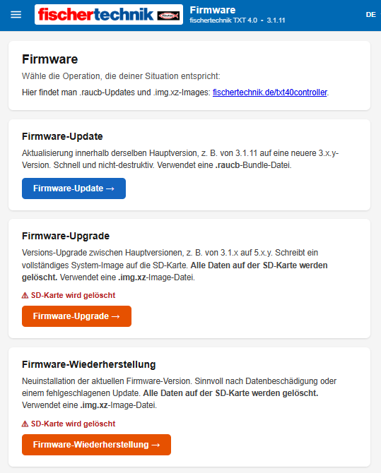

  1. ROBO Pro Coding mit TXT 4.0 verbinden.
  2. Im Menü (links oben 3 Striche) Bei TXT 4.0 Controller auf Firmware klicken.
    Screenshot 2026-10-10 101940.png (9.11 KiB) 14 mal betrachtet
  3. Die Webseite auf dem TXT 4.0 Controller erscheint.
    Screenshot 2026-10-10 101955.png (71.68 KiB) 14 mal betrachtet
  4. Firmware-Upgrade klicken und den Anweisungen folgen (die .img.xz Datei hoch laden).
Dann wird erst mal die Speicherkarte formatiert und das Image aus der Datei drauf geschrieben.
Das hat noch kein Upgrade gemacht. (Es wird nur Linux benutzt, um ein Image zu schreiben, weil Windows das mit Hausmitteln nicht kann.)
Das eigentliche Upgrade passiert ohne Verbindung zum PC indem der Controller von der Speicherkarte mit Jumper C4 neu gebootet wird.
Wer mehrere TXT 4.0 upgraden will, braucht nur die Speicherkarte reinstecken und mit Jumper C4 booten. (Die müssen auch nicht vorher 3.1.11 haben.)
So läuft das auch bei Wiederherstellung ab. Man kann die Speicherkarte aufbewahren für den Fall, dass der Controller nicht mehr reagiert.
