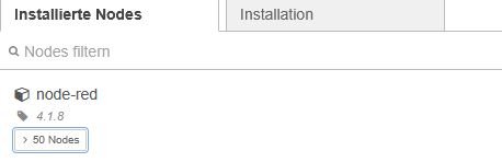

Danke für Deine Tips. Dieses Node RED funktioniert tatsächlich nur über den TXT 4.0, d.h es läuft auf einem PC wenn die IP vom TXT und :1880 im Browser aufgerufen wird.
Inzwischen habe ich schon einige Nodes aufgedröselt. Das Ergebnis habe ich unter http://chobe.info/3A.html abgelegt. (Wird noch erweitert)
Die Version 4.1.8 funktioniert auch nur wenn der TXT auf die Version 5.0.1 gebracht wird.
Hier noch die Palettenverwaltung.
