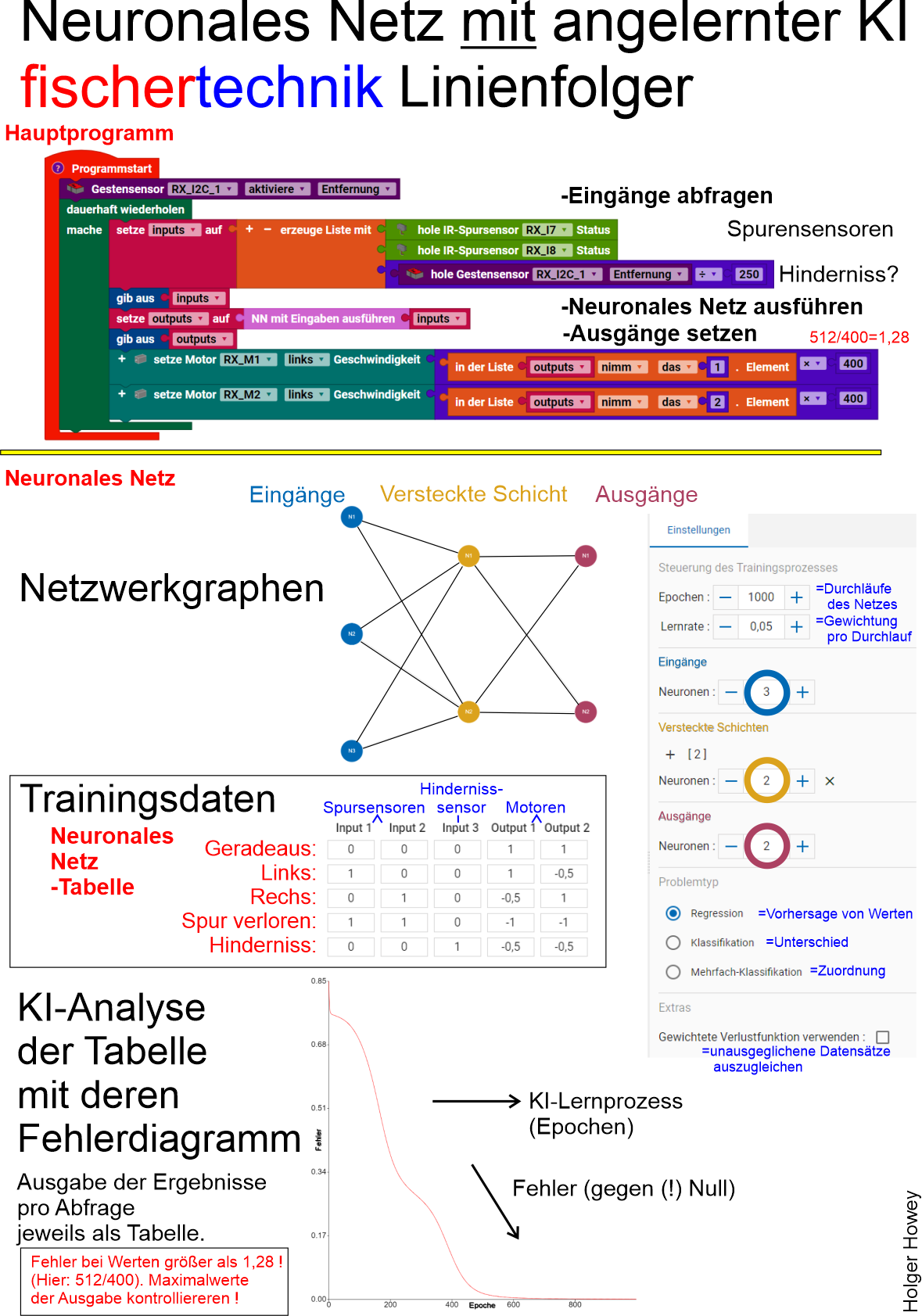

Ich habe mich dazu entschlossen ein neues Buch anzufangen. Diesmal soll es um KI/AI Modelle und Neuronale Netze gehen.
Zuerst habe ich mal alle Informationen zusammengefasst, die ich bekommen konnte. Wobei ich damit noch nicht nicht fertig bin.
Leider stoße ich immer wieder auf Probleme und Problemchen.
Mal so ein Beispiel: Der Text und die Bilder passen nicht zusammen. Man hat einen deutschen Text aber die Bilder und der Name der Blöcke ist in englisch. Sie haben -unterschiedliche- Namen. Auch in der Robo Pro Coding, in der Robo Pro Coding Hilfe, in STEM und in den PDF AI/KI Zusatzanleitungen ist dieser Fehler.
Ich mache also nun alles -nochmal- auf Deutsch.
Ich baue die fischertechnik-Modelle auf und probiere soweit vorhanden, auch die Software aus. Ich hätte nicht gedacht das es so viel Arbeit ist...
Ich habe aber auch mit der Software meine Probleme. Ich vermute, dass die Erklärungen auch auf der fischertechnik Seite von jemanden geschrieben wurde, der voll im Thema drinnsteckt. OK, es gibt auch einen Lehrplanbezug. Jedoch hab ich keine Ahnung was in den entsprechenden Fächern so gemacht wird. Ich vermute, dass es Literatur dazu gibt, wo z.B. Begriffe wie Neuronale Netze oder Neuron eingehender erklärt wird. Darauf aufbauend sind die Bilder auf der ft-Homepage verständlich. Für mich sind sie so nicht verständlich. Auf den ersten Blick scheint es verständlich, aber wenn man dann z.B. mit der Gewichtung (z.B. Neuron 1 - Gewichtung [0.361, 2,361, 2,201] Offset -1,873) anfängt, finde ich Null Informationen über deren genaue Bedeutung. Ich ahne aber was gemeint ist.
Auch über so Sachen wie Problemtyp wie Regession, Klassifikation und Mehfach-Klassifikation muss es ja was geben. Also mehr Infos.
Hat jemand was dazu?
Alle nur über Ausprobieren rauszubekommen ist -sehr- -sehr- schwer.
Beispiel: Verstecke Schichten. Also die Anzahl der Schichten, im Vergleich. Da ist es am besten, man hätte zwei fischertechnik Modelle und könnte sie gegeneinander antreten lassen. Wie soll man die sonst vergleichen? (fischertechnik schreibt, man soll Sachen ausproberen. Mehr nicht)
Klingt erst mal komisch aber, man kann ja das Netzwerk trainieren und man bekommt ein Fehlerdiagramm. Wie wird denn ein "Fehler" erkannt?
Von der Begrifflichkeit sind Epochen und Lernrate auch nicht ganz verständliche - für mich. Wenn man also statt 0 und 1 viele Zwischenwerte erzeugt und damit ein Netzwerk füttert, muss es ab einen Punkt ein "Umschalten" geben (oder so).
Wenn ich aber zum einen bei Epchen 1000 und bei Lernrate 0,05 habe zählt der dann 1000x 0,05 hoch (und somit auch über 1) oder unterteilt der 0-1 in 1000 Teile? Axel Chobe hat ja schon mal was dazu geschrieben und auch in der STEM gibt es zumindest einen "Anflug" von Informationen.
Ich gebe aber zu, das mir das zuwenig ist.

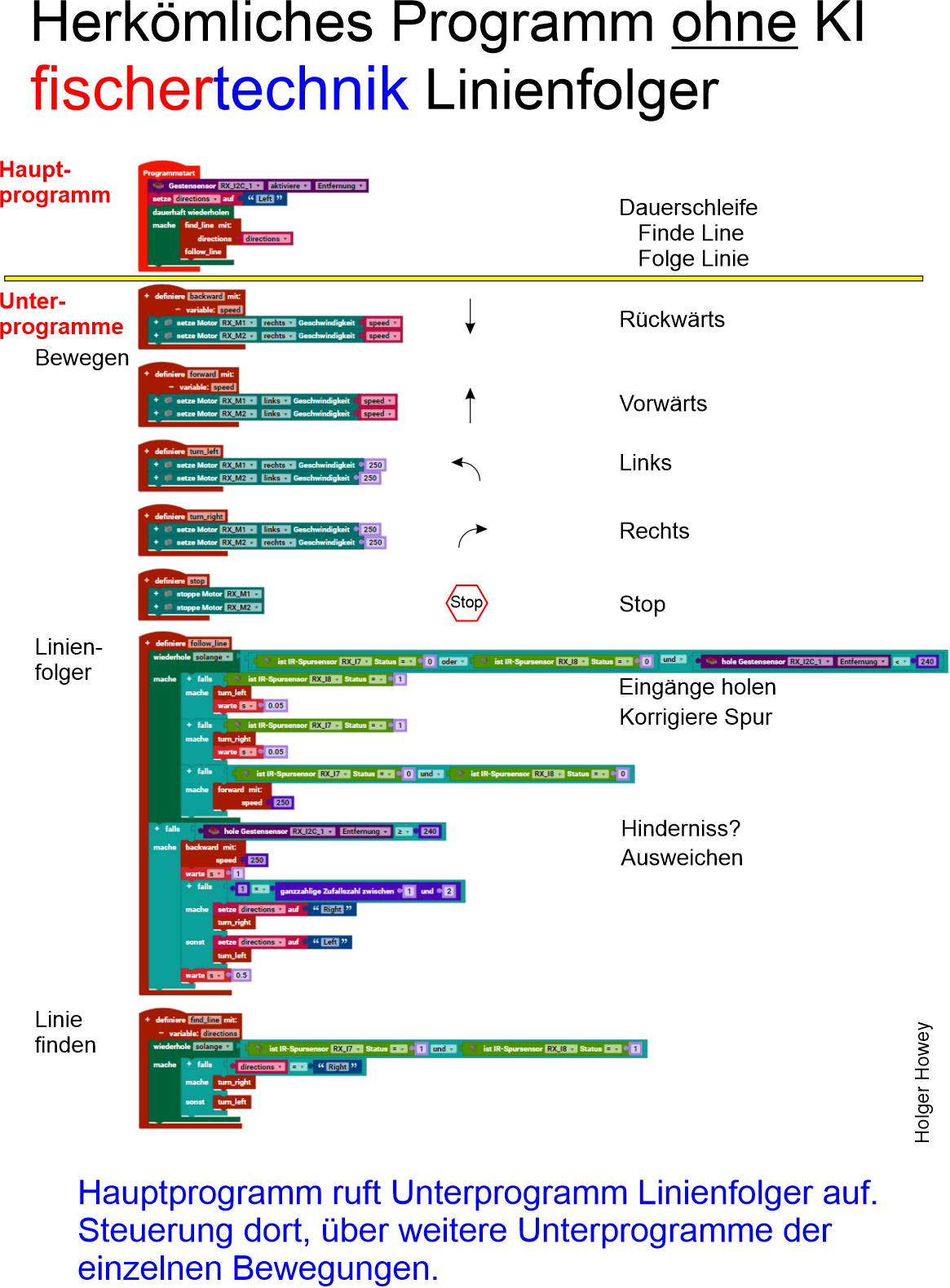

So ich hab mir mal das Programm AI_Advanced_2_wheeled_robot_ 1 und 2 vorgenommen.
Überraschung
Es ist leider so, dass es ein Problem mit den Programmen gibt. Der Roboter kann nicht rückwärts fahren.
Das liegt daran, das die KI einen Wert ausgibt und dieser mit 400 multipliziert wird, um auf die Geschwindigkeit der Motoren zu kommen.
Aber beim Training wird für das Rückwärtsfahren -0.5 angegeben. Die KI gibt aber scheinbar einen höheren Wert aus, was dazu führt, dass es einen höheren Geschwindigkeitswert als -512 gibt und damit das Programm abbricht.
0.5 für das Kurvenfahren funktioniert aber...
Tja, man mus wie die Beschreibung von ft sagt wohl mit den Werten spielen, um es zum laufen zu bekommen. :-(
So ganz logisch ist das für mich nicht.

OK, ich habe gerade so mein Problem damit.
Ich gebe also Trainingsdaten für den Entfernungsmesser vor.
Werte für die KI sollen zwischen 0 und 1 liegen.
Der Entfernungsmesser liefert Werte zwischen 0 (kein Hindernis) und 255 (sehr nahe). Erkennung vom Hinderniss ca. 0-10cm.
In der Tabelle werden 0 und 1 für den Entferningsmesser eingetragen.
Dadurch, das man eine Hand vor den Sensor hält und Werte wie z.B. 200 kommen, kann es sein, dass größere Werte wie z.B. 1.6 von der KI geliefert werden und , da es mit 400 multipliziert wird, es zu einer Bereichsüberschreitung kommt.
Wenn man das auf den fischertechnik Parcour überträgt und man ein feststehendes Hinderniss nimmt, sollte man das Hinderniss, am Ende eines Geraden Stückes der Linie aufstellen. Somit würde der Roboter frühzeitig das Hinderniss erkennen und rückwärts fahren.
Wenn man das Hinderniss am Ende einer Kurve aufstellt, bricht das Programm ab, da der Sensor auf einmal ein sehr nahes Hinderniss erkennt und hohe Werte liefert.
Irgendwie habe ich da (für mich) einen Konflikt.
Der Roboter fährt vor, zurück, vor, zurück... abhängig vom Entfernungsmesser. Wenn er die Linie verliert, sucht er sie erstmal.
Ist es das Verhalten was gewünscht ist? Er kann ja das Hinderniss so nicht umfahren oder umdrehen.
Oder sollte er nicht einfach stehen bleiben?
Ich gebe zu, das ich für mich, es anders in der Anleitung/Programm gemacht hätte.
Klar, ist es eine Lösung auf der man aufbauen kann.
Ich stelle mir nur die Frage, ob auch die Schüler darauf kommen, es anders zu machen.
Und/oder z.B. den Wertebereich einzuschränken - wobei das aber keine Verhaltensändereung mit sich bringt.
Ich kann nur vermuten, dass die Neuronalen Netze in Robo Pro Coding vom Srach übernommen wurden und man somit zumindest teilweise die PDFs und Lernkarten von denen übernehmen kann.
So wie ich das sehe gibt es bei dieser Art von Programmierung auch viele EInschränkungen. Ob man z.B. eine Oberfläche mit vielen Buttons hat die man auswerten möchte, bis hin zu Industrieanlagen mit "hunderten" Eingängen oder halt kleine fischertechnik Roboter...
Wer will das dann Testen? Oder was ist ein "Fehler"?
Wie gesagt, es kann ja sein das nur ich damit meine Probleme habe oder sehe.

Hier die beiden Bilder, um den Unterschied von Neuronalen Netzen NN und klassischer Programmierung darzustellen.
Spurenfolger Klassische Programmierung Netz6.png (350.95 KiB) 10 mal betrachtet
Man hat hier ein Hauptprogramm (Programmstart), was ein Unterprogramm Linienfolger (follow_line) aufruft. Dieses wiederum steuert den Roboter über den Aufruf weiterer Unterprogramme Zurück (backward), Vorwärts (forward) usw. .
Spurenfolger Neuronales Netz6.png (423.38 KiB) 10 mal betrachtet
Bei dem Programm mit Neuronalen Netzen NN gibt es nur ein sehr kurzes Programm.
Hier werden nur die EIngänge abgefragt und dann dem Neuronalen Netz übergeben. Dieses gibt dann eine Tabelle aus, wo einzelne Werte dann mit der Maximalgeschwindigkeit eines Motors multipliziert wird und an den entsprechenden Motor weitergegeben wird.
Um ein lauffähiges Programm zu haben, muss ein Neuronales Netz angelegt werden.
Hier in den Einstellungen:
3 Eingangneuronen (blau) (Sensoren)
2 Neuronen in der versteckten Schicht (gelb)
2 Ausgangsneuronen (Motoren)
Das wird dann in den Netzwerkgraphen dargestellt.
Es werden noch die Werte für die Steuerung des Trainingsprozesses (Epochen und Lernrate), der Problemtyp (Regression) und eventuell noch eine Gewichtung angegeben.
Nun muss man die Trainingsdaten in eine Tabelle eingeben. Hier sind es normalerweise Werte zwischen 0 und 1.
Die Spurensensoren (Input1 / 2) werden mit 0 oder 1 angelernt. (Spur erkannt oder nicht)
Hindernisssensor (Input 3) hat auch nur 1 oder 0. (Hinderniss erkannt oder nicht)
Die Motoren (Output 1 / 2 ) haben Werte von:
1 (= volle Geschwindigkeit),
-0,5 (= halbe Geschwindigkeit rückwärts),
-1 (volle Geschwindigkeit rückwärts)
Wenn man nun das Training startet, erscheint eine Kurve, wo man den (KI) Lernprozess sehen kann.
Der Fehler ist hierbei -gegen- (!) Null.
Wenn man nun das Programm startet, kann es sein, dass es einen Programmabbruch gibt. Warum genau kann man in der Konsole sehen.
Das ist etwas überraschend, da es sein kann, dass das Neuronale Netz z.B. einen Wert von 1,5 ausgibt.
Multipliziert mit 400 ist der Geschwindigkeitswert über die maximalen 512.
Das vorliegende Programm mus also die Ausgabe noch danach prüfen und auf 512 begrenzen.
