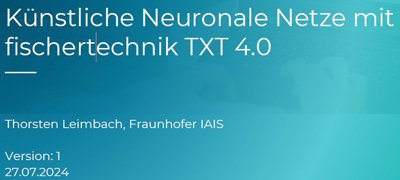

Beitrag von axel57 » 26 Aug 2026, 12:48
Hallo Holger,
es gibt noch einen zweiten Ansatz zum Thema NN.
https://www.open-roberta.org/xnn/
Unter Open-Roberta kann jetzt auch der TXT 4.0 über NN angesprcohen werden.
Wichtiger finde ich allerdings, das alles auf Open-Roberta Simuliert werden kann, d.h. man braucht keine Hardware.
Dazu gibt es von Frauenhofer noch sehr gute Lernunterlagen.
Gruß der Axel
P.S. Solltest Du das bereits kennen ist der Artikel hinfällig. -:)

Hallo Techum
ich habe die Lernkarte
Bild 3.JPG (27.11 KiB) 65 mal betrachtet
erfolgreich mit entsprechender Hardware durchgearbeitet.
Im folgenden habe ich die Möglichkeiten der Steuerung in Abhängigkeit der Entfernung kurz zusammengefasst.
_Kurzinfo.pdf
(286.7 KiB) 15-mal heruntergeladen
Vorraussetzung für alle Leser, ist natürlich, das der Umgang mit Open Roberta und NN bekannt sind.
Gruß der Axel
