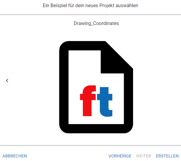

In ROBO Pro Coding Neu - Beispiel erst den Baukasten suchen und dann das Programm:
Screenshot 2026-08-23 174221.png (25.33 KiB) 26 mal betrachtet

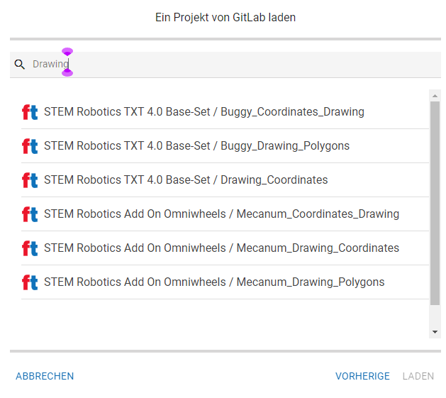

oder Laden - fischertechnik GitLab, Token leer lassen, Suchbegriff eingeben:
Screenshot 2026-08-23 173617.png (66.14 KiB) 26 mal betrachtet
I²C für Calliope, TXT 4.0 und RX Controller.
https://git.fischertechnik-cloud.com/users/i2c/projects
