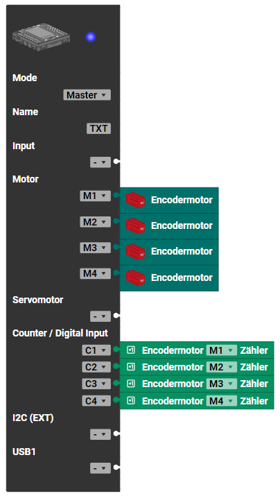

Die grünen Zähler unten waren bei mir in dem Beispiel von GitLab nicht eingetragen. Wenn die fehlen würde die Synchronisierung nicht funktionieren.
Screenshot 2026-08-19 183653.png (62.35 KiB) 26 mal betrachtet
Motoren können nicht beliebig langsam drehen. Dafür gibt es Getriebe. Die 100 ist die Pulsweite bei der Pulsweitenmodulation (PWM). Diese Technik (schnell an/aus schalten) wird auch für die Helligkeit von LEDs verwendet. Als Wert ist übrigens -512 bis +512 für beide Richtungen erlaubt, wenn man den als Variable übergibt.
