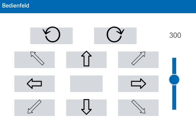

Re: Grafisches ROBO Pro Coding
Kurven fahren mit Omniwheels ist nicht vorgesehen. Vorgesehen ist, dass die 4 Motoren alle gleich schnell (synchron) drehen. Dabei können sie in verschiedene Richtungen drehen oder einzelne Motoren still stehen. Die Richtung kann nur -1, 0, +1 sein.
Damit kann das Modell in 8 Richtungen geradeaus fahren, und auf der Stelle drehen (linksrum, rechtsrum).
Die Omniwheels müssen richtig angebaut sein. Die Walzen zeigen alle zur Mitte, wenn man von oben guckt. Die Motoren müssen an die richtigen Ausgänge angeschlossen und nicht verpolt sein. Dazu passend die Encoderkabel an die zum Motor passende C-Nummer.
Wenn alle Motoren synchron links programmiert sind, muss es geradeaus fahren.
Du kannst über Laden - GitLab - Token leer lassen - TXT40_Omniwheels_Bedienfeld_Encodermotoren laden.
Ich wundere mich nur, dass die Encoder (Encodermotor Zähler) in der Controllerkonfiguration fehlen. Die solltest du noch hinzu fügen. (Vielleicht hat die neue Version der App die entsorgt.)
Um Kurven zu fahren, gibt es die Raupensteuerung. Ich habe kein ROBO Pro Coding Beispiel dafür gefunden und es schließlich selber programmiert. Raupensteuerung ist für zwei Ketten oder zwei Räder-Modelle zur Steuerung mit Joystick X-Y. Das Bedienfeld hat auch einen Joystick.
