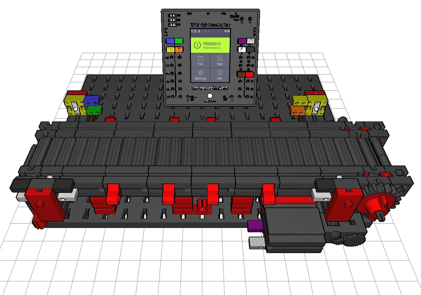

heute Nachmittag habe ich das Transportband anhand eines 2023 erstandenen Messemodells im Designer "nachgebaut".
Bilder dazu und die Originaldateien habe ich an website-team@ftcommunity.de geschickt.
Alle meine Versuche, so etwas über PN zu verschicken, liefen wegen des Dateinamens oder der Endung ins Leere.
Daher mein Angebot: PN mit E-Mail-Adresse "außerhalb FTC Forum" führt zu möglichst prompter Übersendung der Designer Datei.
Das gilt für alle, nicht nur für Holger . . .

Ansicht von vorne
Ansicht von vorne
