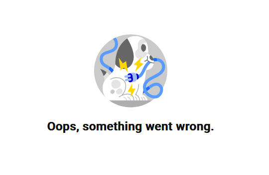

Leider funktioniert der von Ihnen veröffentlichte Link nicht.
Das Ergebnis ist im unten stehende Bild zu sehen.
Fehler hvn link.png (21.25 KiB) 18 mal betrachtet
