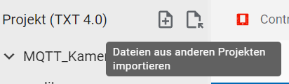

Den Import gibt es längst:
Der Code muss in dem anderen Projekt nur in einer eigenen Quellcodedatei liegen. Dann kann jede einzelne Quellcodedatei aus der gespeicherten .ft Datei importiert werden. Nur das Hauptprogramm kann nicht importiert werden.
