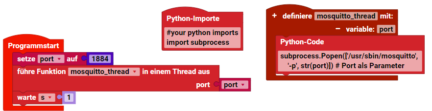

na geht doch. Ich glaube die neue Welt heißt Internet of Things. Meine Motivation zu MQTT war eine Fernbedienung mit Joystick für den TXT40. Mit Bluetooth geht das ja nicht. Da brauchte ich zuerst einen zweiten TXT40 als Sender. Den ich dann durch Calliope mit dem WLAN Modul ersetzt habe.
Bei der Suche nach einem WLAN Modul hatte ich erst zwei Modelle, die zwar WLAN und TCP/IP konnten, aber kein MQTT.
Wenn WLAN drauf steht, ist nicht unbedingt MQTT drin.
Die Ausgabe in die Konsole macht der von alleine, wenn der mosquitto Prozess gestartet wird.
Screenshot 2026-06-30 213049.png (47.54 KiB) 19 mal betrachtet
Und das ist das einzige, was wir uns bei der neuen Firmware sparen können. Wenn wir den vorhandenen Broker nehmen.
Es ist aber weiter möglich einen eigenen zu starten.
Bei fischertechnik gibt es ein Beispiel, wie der Prozess auch wieder gekillt werden kann.
Sonst läuft dieser Linux Prozess durch bis der Strom aus geht. Das ist ein Server. Der hat nach dem Start nichts mehr mit Python zu tun.
Python beendet nur den MQTT Client.
