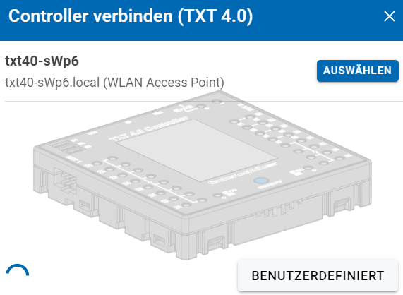

Ich verwende nicht das häusliche WLAN.
1. txt40-sWp6 Access Point starten, zeigt sein WLAN Passwort an.
2. txt40-TYMx WLAN Client damit verbinden, Passwort vom 1. eingeben.
3. WLAN am Windows PC ebenfalls mit txt40-sWp6 Access Point verbinden
4. ROBO Pro Coding einen TXT40 verbinden
Screenshot 2026-06-17 200820.png (65.48 KiB) 598 mal betrachtet
5. ROBO Pro Coding 'Neues Fenster' zweite Instanz der App starten und den anderen TXT40 verbinden
In zwei Fenstern ROBO Pro Coding können beide TXT40 getrennt voneinander gesteuert werden.

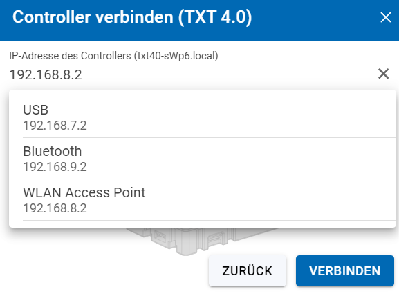

Also es gibt außer der 127.0.0.1 = localhost, die jeder Computer der Welt hat, auf dem TXT 4.0 diese Möglichkeiten:
192.168.7.2 USB
192.168.8.2 WLAN Access Point
192.168.9.2 Bluetooth PAN
Die Adresse hat der immer, wenn sich ROBO Pro Coding über das entsprechende Protokoll verbindet.
Man kann sagen, der TXT 4.0 ist in dem Netzwerk Router, was aber nur interessant ist, wenn ein dritter Host in dem Netzwerk ist, zu dem es eine Route gibt. Das kann ich mir nur beim WLAN Access Point vorstellen.
Der TXT 4.0 (2) verbindet sich als Client mit den WLAN von (1). Das hast du inzwischen geschafft. Dort bekommt er eine IP Adresse 192.168.8.x aber nicht 192.168.8.2. Auf dem WLAN Client wird die (vom Router erhaltene) IP Adresse oben im Display angezeigt.
Jetzt sind beide im selben IP Netz und wenn der PC mit ROBO Pro Coding auch mit dem WLAN (1) verbunden ist, und eine andere Adresse 192.168.8.x hat, kann ROBO Pro Coding im Verbindungsdialog zwei TXT 4.0 sehen. (Oder man gibt die 192.168.8.2 und 192.168.8.x bei BENUTZERDEFINIERT ein.)
- Siehe Bild oben.

Den existierenden Broker auf Port 2883 können wir nicht gebrauchen, weil der auf jedem TXT 4.0 nur auf 127.0.0.1 horcht, und die nicht von einem anderen Host erreichbar sind. Wir können den auch nicht ändern, und dann würde das Display nicht mehr funktionieren.
Node Red läuft ja auch lokal auf dem Host. Aber das kenne ich überhaupt nicht. Brauchen wir hier nicht.
Der MQTT Broker auf Port 1883 ist vom alten TXT Controller übrig geblieben und wird ab Firmware 5 nicht mehr vom System benutzt. Aber der Port ist für die Lernfabrik reserviert.
Bei der neuen Firmware 3 und 5 existiert ein (dritter) MQTT Broker auf Port 3883. Ob das bei dir der Fall ist, kannst du ausprobieren.
Screenshot 2026-06-21 201527.png (32.5 KiB) 178 mal betrachtet
Das müsste auf beiden TXT 4.0 funktionieren, (wenn sie mit WLAN verbunden sind).
Wenn die WLAN Verbindung steht und ROBO Pro Coding in zwei Fenstern mit beiden verbunden ist, kannst du meine oben genannten Beispiele von GitLab laden. Die starten einen eigenen MQTT Broker mosquitto im Linux.

Wenn der (1) nicht angezeigt wird:
Screenshot 2026-06-22 194137.png (80.65 KiB) 34 mal betrachtet
kannst du mit BENUTZERDEFINIERT WLAN Access Point auswählen oder die Adresse 192.168.8.2 eingeben.
Screenshot 2026-06-22 194231.png (45.07 KiB) 34 mal betrachtet
