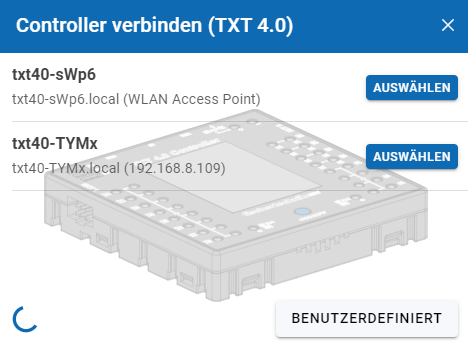

1. txt40-sWp6 Access Point starten, zeigt sein WLAN Passwort an.
2. txt40-TYMx WLAN Client damit verbinden, Passwort vom 1. eingeben.
3. WLAN am Windows PC ebenfalls mit txt40-sWp6 Access Point verbinden
4. ROBO Pro Coding einen TXT40 verbinden
Screenshot 2026-06-17 200820.png (65.48 KiB) 10 mal betrachtet
5. ROBO Pro Coding 'Neues Fenster' zweite Instanz der App starten und den anderen TXT40 verbinden
In zwei Fenstern ROBO Pro Coding können beide TXT40 getrennt voneinander gesteuert werden.
