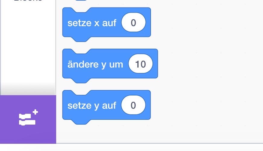

Re: Malroboter aus Smart robots pro
Hallo Calliope,
die Blöcke erscheinen, wenn Du die entsprechende Erweiterung (Extension) aufrufst. Das geht über den Knopf links unten:
Koppeln geht dann mit diesem Steckersymbol:
Wichtig ist halt der passende Browser, falls Du mit einem iPad arbeitest.
