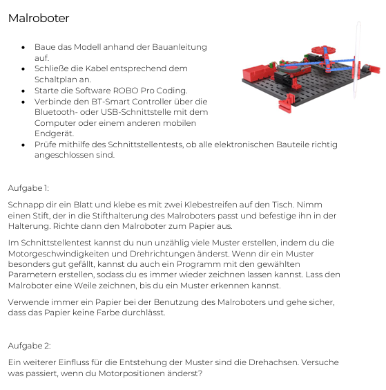

Hallo Alex,
genau daran bin ich auch gescheitert. Grundsätzlich gibt es für jedes Modell (mehrere) Beispielprogramme. Für den Malroboter nicht. Den sollst du mit dem Schnittstellentest bedienen. Im E-Learning https://www.fischertechnik.de/de-de/spi ... robots-pro unter Challenges ist die Anleitung:
Die selben Beispielprogramme, die du in ROBO Pro Coding unter Beispiele findest, sind hier gespeichert (für den Baukasten Smart Robots Pro):
https://git.fischertechnik-cloud.com/fi ... robots-pro
Da ist kein Malroboter dabei.
Ich habe mein Programm von 2024 in GitLab veröffentlicht: BTSmart_Malroboter_Bedienfeld
Das kannst du in ROBO Pro Coding vom fischertechnik Git Lab laden. (Token leer lassen).
Zur 2. Frage: Nein, es gibt keine einfachere Programmiersprache als Blöcke schieben. (Es gibt die App First Coding für das Kind, das programmieren, bevor es lesen konnte.)
Die Altersangabe bezieht sich nicht darauf, dass jedes Kind ab dem Alter programmieren kann. Es bedeutet, dass man in einer ganzen Grundschule vielleicht ein Kind findet, das es in dem Alter kann.
Ich mache das in mehreren Schulen und habe nach vielen Jahren 3 Kinder gefunden, die talentiert sind: 1 Junge und 2 Mädchen.
Du kannst die anderen Mitglieder hier im Forum fragen, wie erfolgreich sie mit ihren eigenen ..Enkeln waren.
Vielleicht reicht es schon, wenn ein Kind ein Modell, nach Bauanleitung, zu Ende baut. Programme kann man runter laden.
FG Lutz
