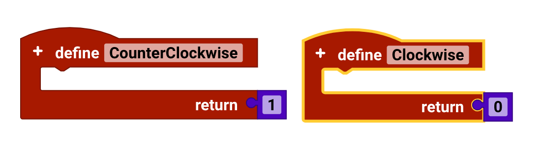

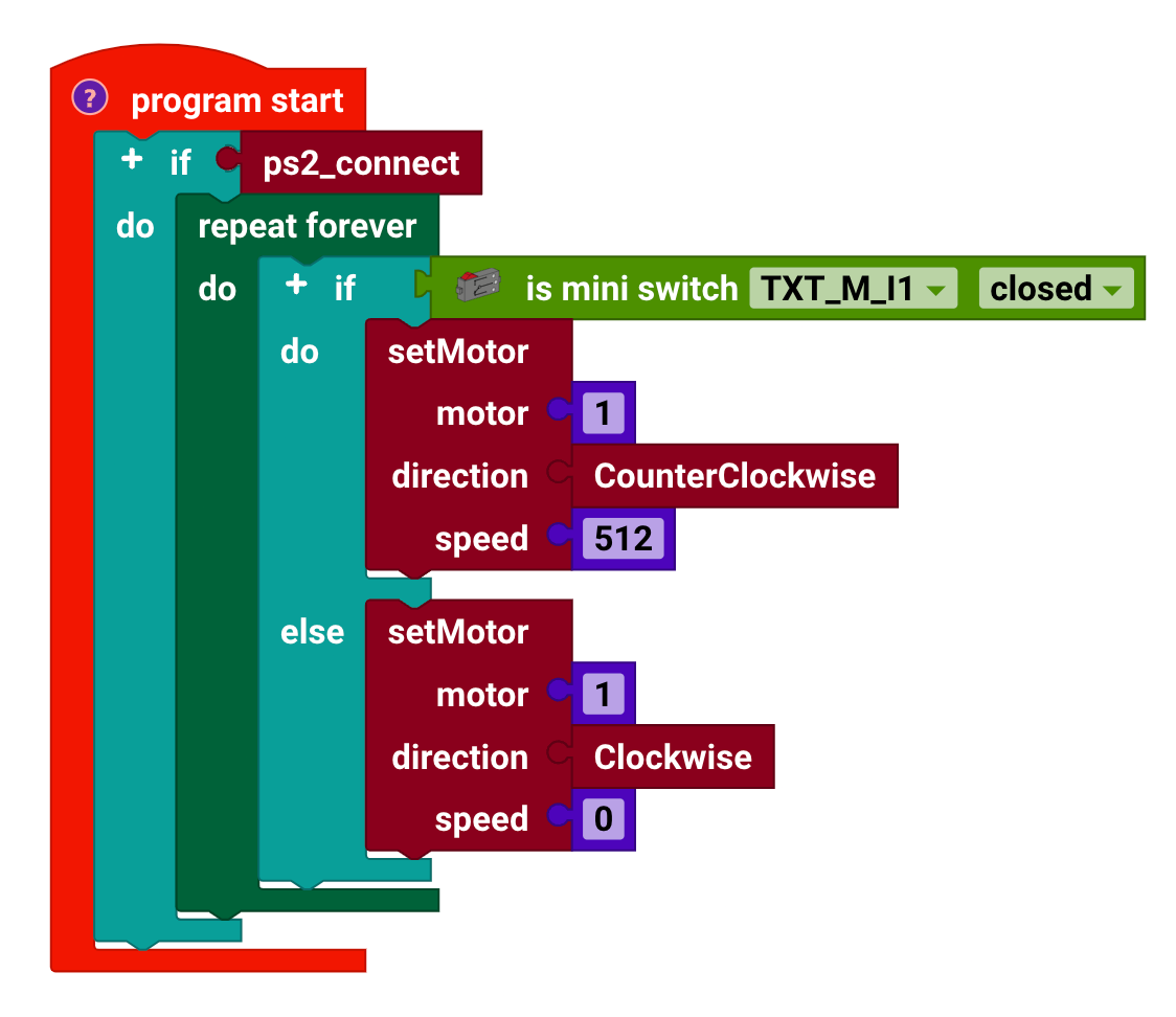

Here is another bug, with graphical evidence:
13) If you rename lib files or functions, imported functions will appear grayed out, sometimes even after you import them again. Other functions may appear grayed out as well.

Seit einigen Wochen bin ich nun auch stolzer Besitzer eines TXT4-Controllers und habe mit ROBO Pro Coding gearbeitet. Nachdem ich das Buch von David Adams gelesen hatte und über mehr als 30 Jahre Erfahrung in der Programmierung in Maschinensprache und verschiedenen objektorientierten Programmiersprachen verfüge, hatte ich ohnehin keine allzu hohen Erwartungen daran, und diese haben sich leider bisher noch nicht zum Positiven gewendet. Das komplexe Speichern, Laden und Zusammenfügen von Programmcode ist wenig intuitiv und flexibel, und die starre Entscheidung für visuelles Programmieren und Python (das dann nur schreibgeschützt erscheint) erschwert die Arbeit erheblich.
Es scheint auch keine gute Möglichkeit zu geben, die selbst erstellten Blöcke später über verschiedene „Source Code Files“ (die einfach in die resultierende .ft-Datei eingebettet werden und somit ohnehin nicht als separate Dateien verfügbar oder durchsuchbar sind) umzustrukturieren. Sobald man aus Verzweiflung eine „Kopie“ erstellt und diese in eine andere „Datei“ kopiert, wird diese nicht automatisch umbenannt. Dadurch entsteht offenbar ein Namenskonflikt, der zwar in anderen „Dateien“ oder im Hauptprogramm nicht gemeldet wird, aber sogar den Auto-Update-Link zum Python-Bildschirm lahmlegt.
Das Original selbst am alten Speicherort zu löschen, alles zu speichern, ROBO Pro Coding vollständig zu schließen und alles neu zu laden, woraufhin alle Verweise manuell angepasst werden müssen, scheint vorerst die einzige Lösung zu sein, um das Programm wieder zum Laufen zu bringen. Das scheinen mir Fehler zu sein, die die normale Arbeitsweise stark behindern.
Vielleicht erwarte und wünsche ich mir zu viel. Ich habe einen ziemlich konkreten Forschungswunsch. Ich würde gerne eine selbst entwickelte Hardware über den EXT-Anschluss (I2C) so verfügbar machen, dass sie für Dritte mit geringen technischen Programmierkenntnissen einfach zu bedienen ist.
Nach der Untersuchung der mit dem Electron Framework erstellten (und komprimierten) „app.asar“ und der GUI von ROBO Pro Coding wurde mir leider klar, dass es nicht möglich ist, eigene „Blöcke“ (erstellt mit den Blockly Developer Tools) hinzuzufügen, und anscheinend muss alles, was man selbst erstellt, über Standardblöcke erfolgen, die dann in den „Imports“ erscheinen.
Dies schränkt die Entwicklungsmöglichkeiten auf den ersten Blick doch ziemlich stark ein. Am liebsten würde ich einen „Block“ erstellen, in dem der Benutzer für einen Motor die Motornummer und z. B. die Drehrichtung aus Dropdown-Listen auswählen kann.
Scherm­afbeelding 2026-04-08 om 15.31.19.png (119.1 KiB) 49 mal betrachtet
Ich habe meine Vorstellungen inzwischen etwas vereinfacht und bin bisher nicht viel weiter gekommen als zu einem eigenen „setMotor“-Block, in den der Benutzer eigentlich nur Math-Integers einfügen kann. Mir ist nämlich bisher noch nicht klar, wie ich vordefinierte „Labels“ oder Konstanten für den Benutzer erstellen könnte. Ein Eingriff in den resultierenden Python-Code (um z. B. eine Variable „static“ zu machen) oder das Erstellen von Konstanten oder Labels scheint nicht möglich zu sein.
Scherm­afbeelding 2026-04-08 om 16.02.22.png (37.09 KiB) 49 mal betrachtet
Die oben genannten „CounterClockwise“ und „Clockwise“ sind meiner Meinung nach schon ein schmutziger Trick. Es handelt sich um leere Definitionen. Kennt jemand eine elegantere Methode, um mit Konstanten und/oder Labels zu arbeiten, oder um selbstdefinierte Blöcke zum Standardsatz in ROBO Pro Coding hinzuzufügen?
--------------------English----------------------
For the past few weeks, I’ve also been the proud owner of a TXT4 controller and have been working with ROBO Pro Coding. After reading David Adams’ book and having over 30 years of experience programming in machine language and various object-oriented languages, I didn’t have very high expectations for it to begin with, and unfortunately, that hasn’t changed for the better so far. The complex process of saving, loading, and merging pieces of code is neither intuitive nor flexible, and the rigid choice of visual programming and Python (which appears only in read-only mode) makes it very difficult to work with.
There also seems to be no good way to later restructure the custom blocks across various “Source Code Files” (which are simply embedded in the resulting .ft file and are therefore not available or searchable as separate files anyway). When, out of desperation, you make a ‘copy’ and paste it into another ‘file,’ it is not automatically renamed. This apparently causes a naming conflict that goes unnoticed in other ‘files’ or the main program, but even breaks the auto-update link with the Python screen.
Deleting the original Block from its original location, saving everything, completely closing ROBO Pro Coding, and reloading everything—after which all references must be manually adjusted—seems to be the only solution for now to get things working again. These appear to be bugs that significantly hinder normal workflow.
Perhaps I’m expecting and asking for too much. I have a fairly specific research goal. I’d like to make a piece of hardware I developed myself available via the EXT connector (I2C) in a way that makes it easy for third parties with little technical programming knowledge to use.
After examining the (compressed) ‘app.asar’ file created with the Electron Framework and the ROBO Pro Coding GUI, it unfortunately became clear to me that it is not possible to add custom ‘blocks’ (created with the Blockly Developer Tools), and it seems that everything you create yourself must be done using standard blocks, which then appear in the ‘Imports’.
At first glance, this does significantly limit development possibilities. Ideally, I would like to create a ‘Block’ in which, for a motor, the user can select the motor number and, for example, the rotation direction from dropdown lists.
I’ve since simplified my requirements a bit, but so far I haven’t gotten much further than creating my own “setMotor” block, which currently only allows the user to pass Math integers. So far, it’s not clear to me how I could create predefined “labels” or constants for the user. Modifying the resulting Python code (e.g., to make a variable “static”) or creating constants or labels doesn’t seem possible.
The ‘CounterClockwise’ and ‘Clockwise’ above are, in my view, already a bit of a hack. They are empty defines. Does anyone know of a more elegant way to work with constants and/or labels, or to add user-defined blocks to the standard set in ROBO Pro Coding?
