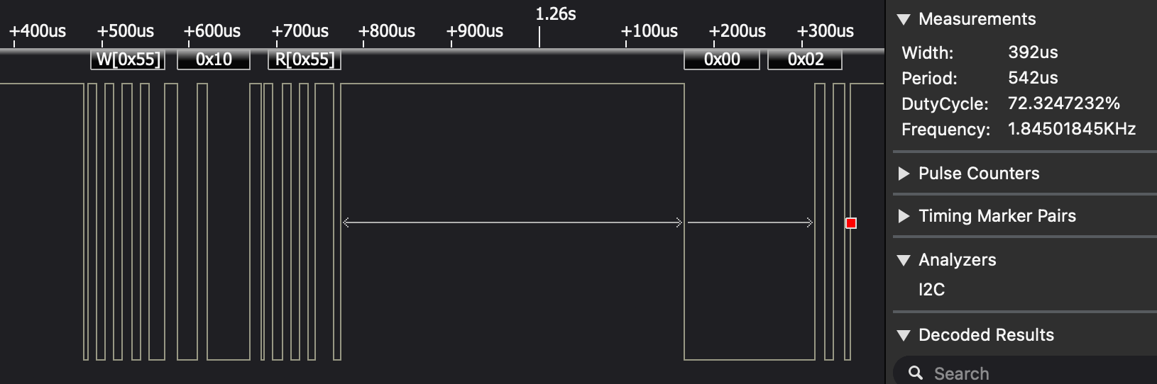

Ich arbeite gerade an der Entwicklung einer neuen Hardware mit einem ATMega328-Prozessor. Seit einigen Wochen besitze ich einen TXT4-Controller, und nun habe ich mir vorgenommen, mein (zukünftiges) Gerät auch über I2C vom TXT4 aus steuerbar zu machen. Ich musste sofort an juhs I2CWrapper-Klasse denken, die ich mir schon vor einigen Jahren einmal angesehen hatte, als ich meinen Sketch „CNCv4_Board_3_Steppers.ino“ für AccelStepperI2C erstellte (und den joh sogar in die Beispiele seiner I2CWrapper-Bibliothek aufnahm). Mein Beispiel hatte damals jedoch noch wenig mit I2C-Kommunikation zu tun. :lol:
Jetzt versuche ich (am liebsten auf möglichst einfache Weise), zunächst einmal die I2C-Kommunikation zwischen dem TXT4 und einem Arduino UNO herzustellen. Für den Test habe ich die I2C-level-shifters, einen Druckknopf und einen Potentiometer auf einer kleinen Experimentierplatine aufgebaut. Die Idee ist nun, in ROBO Pro Coding eine I2C Anfrage zu stellen und z. B. den Potentiometer auszulesen und damit einen Servo anzusteuern.
Ich brauche die CRC8-Prüfung und das Unit-Byte in der Anfrage der ursprünglichen I2Cwrapper-Firmware.ino zunächst nicht und versuche, das Hinzufügen von „eigener Hardware“ zur bestehenden I2Cwrapper-Bibliothek (was offenbar über die Precompiler-Direktive „MF_STAGE“ geregelt wird) noch etwas aufzuschieben. Außerdem hatte ich gehofft, dass ich die gesamte State-Machine-Architektur von I2Cwrapper nicht benötigen würde. Deshalb habe ich die (alte) AccelStepperI2C-„Slave“-Firmware auf das Wesentliche reduziert und auf den UNO geladen. Für meine Puffer habe ich eine abgespeckte Version von SimpleBuffer (ohne CRC-Prüfung und Unit-Byte) verwendet.
Bisher bekomme ich meine Versuche jedoch nicht zuverlässig zum Laufen. Ich versuche nun herauszufinden, ob dies daran liegt, dass mein technischer Ansatz vielleicht zu naiv ist. Ich stoße nämlich auf ein vermutlich recht grundlegendes Timing-Problem.
Das Problem ist nun, dass in dem Moment, in dem die Werte (der Potentiometerwert) der Anfrage zurückgefordert werden, diese noch nicht verfügbar sind. Dadurch hinkt der bufferOut also immer eine Anfrage des TXT4 hinterher. Die angeforderten Werte erscheinen zu spät im bufferOut und bleiben dort bis zur nächsten Anfrage stehen. Dies liegt daran, dass das requestEvent des TXT4 bereits eintrifft, bevor in der Hauptschleife der Befehl interpretiert, der Potentiometer ausgelesen und der zurückzugebende Wert (als zwei Bytes) in den bufferOut geschrieben wurde.
Im Idealfall sollte der TXT4 diesen Rückgabewert ignorieren und den Wert erneut abfragen? Ich sehe, dass der I2C-Wrapper über eine Funktion „autoAdjustI2Cdelay“ verfügt und einen „tainted“-Status für den „bufferOut“ usw. hat. Meine konkrete Frage lautet nun: Ist das alles notwendig, oder wurde bereits getestet, ein eigenes „Target“ (vorzugsweise ein Arduino UNO) über I2C vom TXT4 aus abzufragen? Oder wie lässt sich der bestehende I2C-Wrapper hierfür möglichst übersichtlich nutzen?
Vermutlich muss ich dann eine eigene XXX_firmware.h-Datei mit der Befehlsinterpretation dafür erstellen? Ich verstehe jedoch die Funktionsweise und Interpretation der „MF_STAGE“-Precompiler-Direktive hierfür noch nicht gut genug. Außerdem erscheint mir die gesamte Klasse für meine Anwendung überdimensioniert? Ich versuche schließlich, einen Endpunkt/Slave/Target zu erstellen, der ausschließlich vom TXT4 abgefragt werden kann. An diesem „Target“ sind keine anderen Sensoren usw. angeschlossen, die über I2C abgefragt oder angesteuert werden müssen.
Hat jemand (Jan selbst?) eine Idee, wie ich den „Handshake“ vom TXT4 auf I2C-Ebene hinbekomme, wenn die zurückzusendenden Daten nicht sofort (oder offensichtlich zu spät) verfügbar sind? :shock:

Auf die Schnelle würde ich einfache einen Wert z.B. 0 oder 1 zurücksenden und den dann im TXT 4.0 verwerfen, also vom TXT 4.0 eine neue Anfrage stellen, bis halt ein abweichender Wert kommt, der dann richtig ist.
Auf der sendenden Seite (UNO) stimmen die Daten. Sie sind lediglich zu spät verfügbar. Auf der empfangenden Seite (TXT4) lässt sich dies nicht erkennen. Es handelt sich schließlich um gültige Werte, nur aus der vorherigen Anfrage. :?
fishfriend hat geschrieben:
02 Apr 2026, 14:42
Warum nimmst du nicht das "einfache" Slavebeispiel der Arduino IDE?
Könntest du mir bitte innerhalb der Standardbeispiele der Arduino IDE den Weg zu einem allgemeinen, aber voll funktionsfähigen Beispiel dafür weisen? Ich habe zwar schon einige davon studiert, und die Technik ist ähnlich. Es werden zwei Interrupt-Handler (onReceive und onRequest) eingerichtet, die das eigentliche Empfangen und Senden der Bytes übernehmen sollen.
Meine Frage ist vielleicht eher eine Frage des Verständnisses: Woher nimmt der UNO die Zeit, um die angeforderte Antwort zu finden? Erst danach kann sie als Antwort gesendet werden. Aber worauf ich jetzt stoße, ist, dass die Anfrage bereits fertig ist und der TXT4 seine Antwort bereits angefordert hat.
Soweit ich das überblicken kann, sieht das I2C-Protokoll keinen echten „Handshake“ vor, durch den dem Master mitgeteilt werden könnte, dass die Antwort bald kommt. Es gibt zwar so etwas wie „Clockcycle-Stretching“, aber das scheint mir nicht die richtige Methode zu sein.
Und selbst wenn es möglich wäre, den TXT4 zu zwingen, die Anfrage erneut zu stellen, würde dies meiner Meinung nach nichts lösen. Schließlich müsste dann wieder dieselbe Verzögerungszeit eintreten...

Zur Thematik insgesamt ist zu sagen, dass per µC "emulierte" I2C-Targets immer das Timing-Problem haben. Wegen der strikt unidirektionalen Kommunikation kann das Target nie Bescheid sagen: "Ich bin fertig und bereit für die nächste Aufgabe" oder "Ich habe neue Daten", es sei denn man nutzt eine extra Interrupt-Verbindung. I2C-Wrapper hat genau dafür verschiedene Mechanismen wie die State machine, Checksums, I2Cdelay, oder eine optionale Interrupt-Leitung, die das System robuster machen sollen, das Grundproblem bleibt aber.
Wenn der Controller nämlich den nächsten Befehl schickt (oder das nächste Register liest/schreibt, um in der klassischen Terminologie zu bleiben), obwohl das Target das vorige noch nicht verarbeitet hat, kommt es zu Problemen. Bei echter I2C Hardware gibt es dafür clock stretching, ATmegas können das auch, die Implementierung in der Wire-Library war aber immer ein Thema.
Man sollte auf Controller-seite also in jedem Fall immer ein paar Takte warten, bei I2Cwrapper ist der default 20ms äußerst üppig bemessen, nur bei zeitintensiveren Sachen wie OLED-Ansteuerung kann mehr nötig sein.
Was genau in deinem Beispiel das Problem ist, kann ich nicht sagen, weil ich nicht nachvollziehen kann, wie dein Code aussieht, und ich mich mit den TXTs nicht auskenne. Auf jeden Fall sollten da aus den o.g. Gründen Pausen in den Controller-Code zwischen zwei Abfragen.

Vielleicht zu offensichtlich, aber wäre nicht das klassische Vorgehen, die Daten in der loop() zu pollen und beim Interrupt den letzten vollständigen Stand zu übermitteln? Variablen dann volatile natürlich.
Ja, ich initialisiere eine volatile uint8_t-Variable `newMessage = 0`, die im Event-Handler „receiveEvent“ auf die Anzahl der empfangenen Bytes gesetzt wird, sobald sie (wieder) den Wert 0 hat (nach dem Dekodieren einer Nachricht in der Hauptschleife). In der Hauptschleife loop() wird diese Variable ständig überprüft, und sobald sie >0 ist, bedeutet dies, dass „receiveEvent“ den Eingabepuffer mit den empfangenen Daten gefüllt hat. Das erste Byte des Empfangspuffers ist dabei der Befehl. Auf dieser Grundlage wird der Ausgabepuffer mit der Antwort gefüllt und newMessage = 0 gesetzt, damit „receiveEvent“ bei der nächsten Anfrage den Eingabepuffer erneut verwenden kann.
Unmittelbar nach dem „receive-event“ wird jedoch die „requestEvent“-ISR ausgeführt, die den Ausgabepuffer leeren will, falls dieser etwas enthält. Zu diesem Zeitpunkt ist die Hauptschleife jedoch noch mit der Interpretation des Befehls und der Zusammenstellung der Ausgabe beschäftigt. Ein zusätzliches Flag, das anzeigt, dass die aktuelle Eingabe noch nicht verarbeitet wurde, führt zu einem I2C-Timeout, da die angeforderten Daten nicht auf dem Bus erschienen sind. Das Weglassen eines zusätzlichen Flags führt dazu, dass die erste Anfrage nichts sendet, dies wird jedoch von der empfangenden Seite (TXT4) als 0xFF interpretiert (I2C ist Low-aktiv). :shock:
Schermafbeelding 2026-04-03 om 10.34.50.png (84.05 KiB) 31 mal betrachtet
Aber… inzwischen habe ich das Problem gelöst! Obwohl Interrupt-Routinen immer so kurz wie möglich gehalten werden sollten, scheint es doch die (einzige?) Lösung zu sein, die gesamte Verarbeitung der Befehle IN der receiveEvent-ISR stattfinden zu lassen. Das Ganze funktioniert dann einwandfrei, und ich kann auf dem TXT4 ein Servo in Echtzeit mit dem Potentiometer an meinem Testaufbau mitdrehen lassen.
Mein Zielgerät hat die Adresse 0x55, und der TXT4 sendet einen 0x10-Befehl (1 Byte) (Potentiometer auslesen). Die Antwort (in zwei Bytes, Little-Endian) kommt erst 392 µs später, nachdem der Befehl interpretiert und der Potentiometer ausgelesen wurde. (Der momentane Wert des Potentiometers betrug zu diesem Zeitpunkt 0x02)
Das macht Mut! Der nächste Schritt ist das Testen der Synchronität aller Signale; hoffentlich ist die eventuelle Latenz dabei akzeptabel. Fortsetzung folgt. :P
