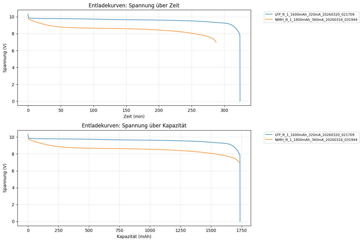

So die erste Entladekurve des 1600mAh Akkus ist nach nicht einmal 1h fertig und das, obwohl ich mit 0,2C entladen habe, was dann ca 5h hätte dauern sollen. Anscheinend sind die Zellen total hinüber!?
Das Set war definitiv neu und kein Versandrückläufer.
Zumindest schon einmal zwei Erkenntnisse:
- am Ausgang liegt die Spannung der drei Zellen in Reihe ohne Booster / Spannungsregler, aber mit Schutzschaltung an
- bei genau 8V macht der Tiefentladeschutz dicht
Übrigens, das anschließende Laden des Akkus ging entsprechend auch (zu) schnell.
Als Referenz im Diagramm habe ich einen recht neuen "roten" 1800mAh ft-Akku mit ca 20 Zyklen.

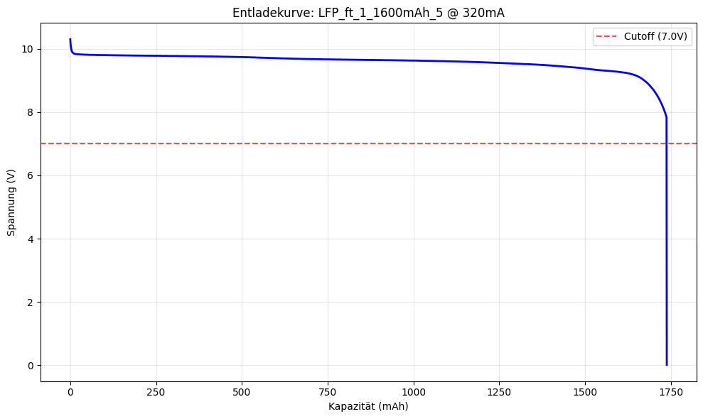

Re: Suche Akku 9 V mit USB-C-Anschluss blau
So ich habe jetzt herausgefunden, was mit meinem Akku nicht stimmt:
Die Ladezustands-LED springt schon auf grün obwohl der Akku erst zu 1/5 geladen ist.
Wenn man ihn weiter angeschlossen lässt, lädt er, bis er voll ist und zieht dabei ca 10W.
Jetzt ist nur die Frage, ob der Fehler im Design liegt (LED und Ladeschaltung sind unabhängig voneinander), oder ich einfach nur einen defekten Akku erwischt habe.
Habe jetzt folgende Werte ermittelt:
- Startspannung (ohne Last): 10.464 V
- Entnommene Kapazität: 1738.1 mAh
- Entnommene Energie: 16634.6 mWh
Damit liegt er noch über den Nennwerten.
Hier die Diagramme:
Hier die Diagramme:
