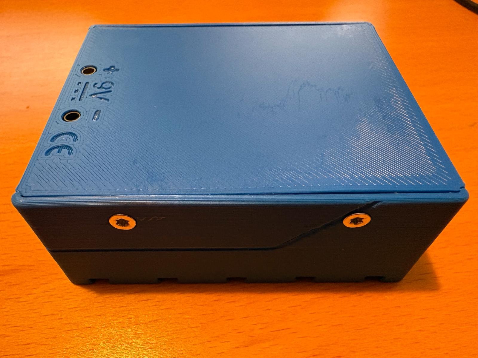

ich habe gerade den neuen Akku als Bestandteil von "STEM Coding Ultimate AI" geliefert bekommen.
Das Gehäuse ist ein 3D-Druck und hält durch zwei Torx-Schrauben zusammen!
Werde ihn erst einmal laden, um dann eine Entladekurve aufzunehmen.
Ich wollte ihn unbedingt als Ersatz für den "roten" Akku für einen Robotikwettbewerb.
Grüße,
Thomas (ganz neu hier)
Angler

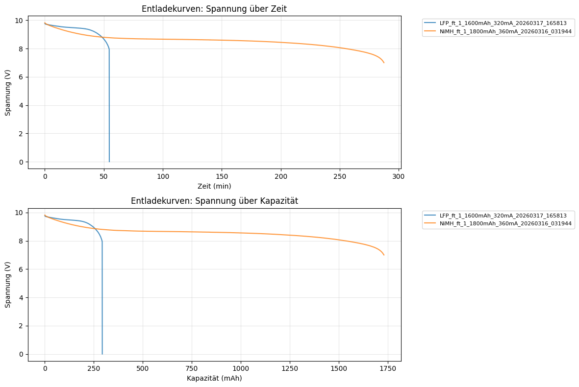

So die erste Entladekurve des 1600mAh Akkus ist nach nicht einmal 1h fertig und das, obwohl ich mit 0,2C entladen habe, was dann ca 5h hätte dauern sollen. Anscheinend sind die Zellen total hinüber!?
Das Set war definitiv neu und kein Versandrückläufer.
Zumindest schon einmal zwei Erkenntnisse:
- am Ausgang liegt die Spannung der drei Zellen in Reihe ohne Booster / Spannungsregler, aber mit Schutzschaltung an
- bei genau 8V macht der Tiefentladeschutz dicht
Übrigens, das anschließende Laden des Akkus ging entsprechend auch (zu) schnell.
Als Referenz im Diagramm habe ich einen recht neuen "roten" 1800mAh ft-Akku mit ca 20 Zyklen.
Benutzeravatar
Kali-Mero
Beiträge: 639
Registriert: 21 Nov 2017, 12:28
Wohnort: Karlsruhe
Kontaktdaten:
Re: Suche Akku 9 V mit USB-C-Anschluss blau
Beitrag von Kali-Mero » 18 Mär 2026, 08:59
Hallo Angler,
das sieht für mich eher so aus, als hättest Du da versehentlich ein Prototypgerät erhalten. Auf der Messe setzt Fischertechnik oft 3D-Druck ein, wenn die Spritzgussteile noch nicht verfügbar sind. Es macht keinen Sinn, dass ein Spritzguss-Weltmarktführer 3D-Druck-Gehäuse einsetzt.
Frag' doch mal beim Service nach, ob das ein Versehen war. Ich bin mir sicher, dass die Teile es nicht in den Verkauf hätten schaffen dürfen.

Benutzeravatar
fishfriend
Beiträge: 2619
Beitrag von fishfriend » 18 Mär 2026, 09:26
Hallo...
Die Akkus von ft auf der Ausstellung waren auch 3D Druck.
Mit freundlichen Grüßen
Holger

So ich habe jetzt herausgefunden, was mit meinem Akku nicht stimmt:
Die Ladezustands-LED springt schon auf grün obwohl der Akku erst zu 1/5 geladen ist.
Wenn man ihn weiter angeschlossen lässt, lädt er, bis er voll ist und zieht dabei ca 10W.
Jetzt ist nur die Frage, ob der Fehler im Design liegt (LED und Ladeschaltung sind unabhängig voneinander), oder ich einfach nur einen defekten Akku erwischt habe.
Habe jetzt folgende Werte ermittelt:
- Startspannung (ohne Last): 10.464 V
- Entnommene Kapazität: 1738.1 mAh
- Entnommene Energie: 16634.6 mWh
Damit liegt er noch über den Nennwerten.
Hier die Diagramme:

Angler hat geschrieben:
20 Mär 2026, 09:05
Wenn sich das Verhalten nicht mit der Zeit ändert, kannst du den Akku bei fischertechnik reklamieren. Nicht den ganzen Baukasten beim Händler.
https://www.fischertechnik.de/de-de/ser ... lamationen
