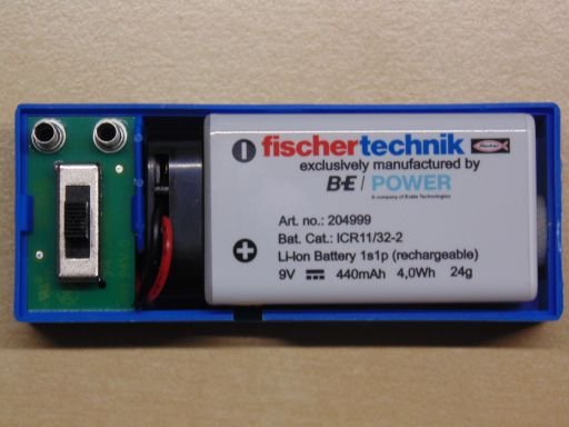

Die Datenbank https://ft-datenbank.de/parts/20864 behauptet Li-Ion-Akku 340mAh.
In der Bauanleitung https://fiproductmedia.azureedge.net/me ... RO_NEU.pdf stehen Artikelnummern. Die finde ich aber nirgends sonst.
In der App STEM Suite gibt es ein Video zum Akku ohne Daten. Die Abschaltung bei Kurzschluss sollte man wissen.
Wenn ich die Box auf mache, steht da was ganz anderes:

Re: Suche Akku 9 V mit USB-C-Anschluss blau
Hallo,
Bei Santjohanser gibt den schon:
https://santjohanser.de/fischertechnik/ ... ber=219823
Ist nicht billig.
Grüße,
Wilbert
Ist nicht billig.
Grüße,
Wilbert
