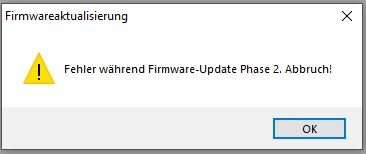

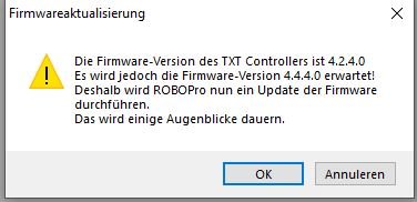

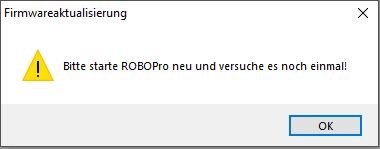

Habe hier auch noch ein TXT der bootet aber sich nicht "üpdaten" lass.
Version 4.2.4.0, so mit software Robo Pro 4.2.4 lasst sich die Controller testen. Aber mit 4.4.4 seht Robo Pro das software erneut werden muss.
Schaft dat Programm aber nicht. Weiss jemand was los sein kann?
