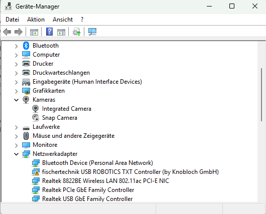

gerade wollte ich den Test für die I/O Extensions vorbereiten und bin beim Einrichten von RoboPro gleich auf das selbe Phänomen gestoßen - und das ganz ohne I/O Extension:

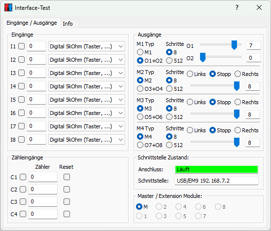

Zum Test habe ich einen TXT herangezogen und diesen verbinden wollen. Betriebssystem Windows 11. Verbindung über USB. Erst hat es nicht geklappt, weshalb ich den Gerätemanager geöffnet habe um zu sehen, ob die Treiber überhaupt installiert sind. Und siehe da:
Sie scheinen installiert zu sein, aber irgendwie nicht zu funktionieren. Der "Interface-Test" lässt sich nicht öffnen und es kommt die vielsagende Meldung "error". USB-Kabel raus - der Eintrag im Geräte-Manager "fischertechnik USB Robotics...." wir nicht mehr angezeigt. USB-Kabel wieder rein: der Eintrag kommt wieder, aber die Verbindung klappt wieder nicht. Abhilfe: auf den Eintrag im Gerätemanager rechtsklicken, "Gerät deaktivieren". Danach auf die gleiche Weise wieder "aktivieren", ca. 10 sek warten und heureka! - es klappt. Probier' es doch mal mit der I/O Extension. Ich denke, irgendwie liegen die Probleme bei Dir in der gleichen Ecke...

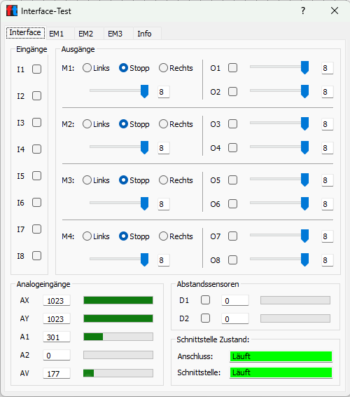

Hallo Ulli,
jetzt bin ich den nächsten Schritt gegangen und habe einen LT-Controller dran gehängt und festgestellt, dass der sich super mit RoboPro ansteuern lässt. Ich habe zuerst das Interface auf "RoboIF" umgeschaltet und konnte es wunderbar mit dem Interface-Test bedienen. Es sind halt nur zwei Motoren verfügbar, aber für den Blink-Sketch zum Testen hat es erstmal super geklappt:
