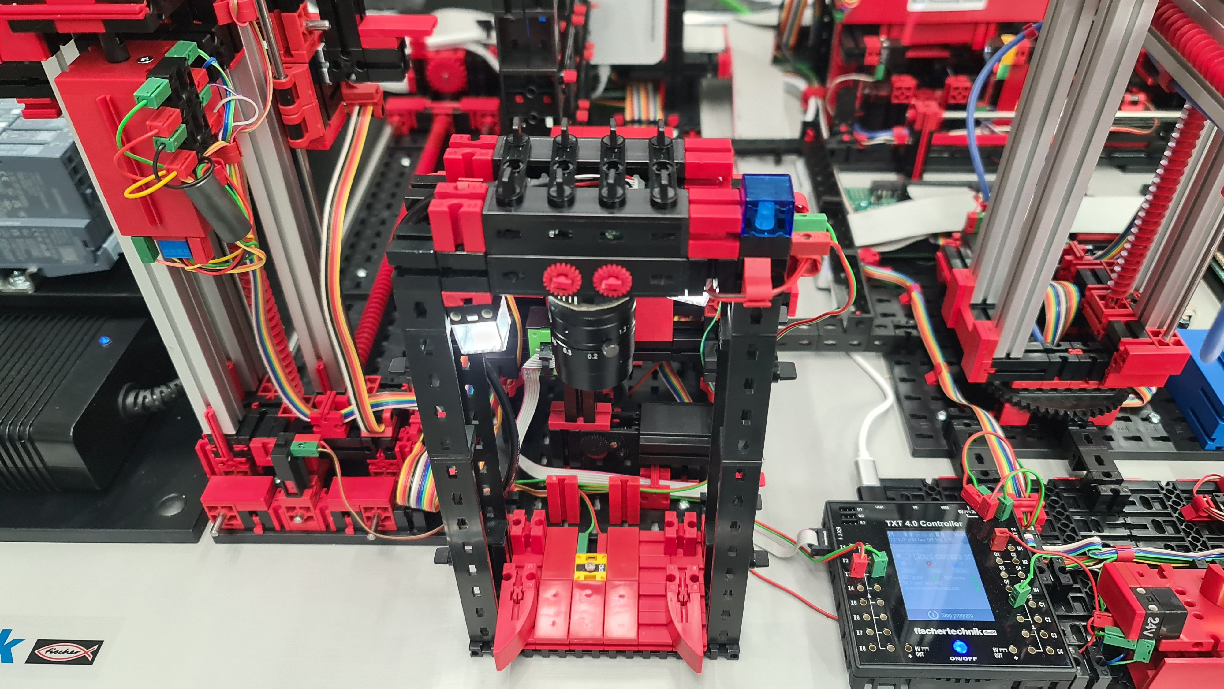

Ich habe die 24V Lernfabrik um einen Visitenkarten-Scanner erweitert.

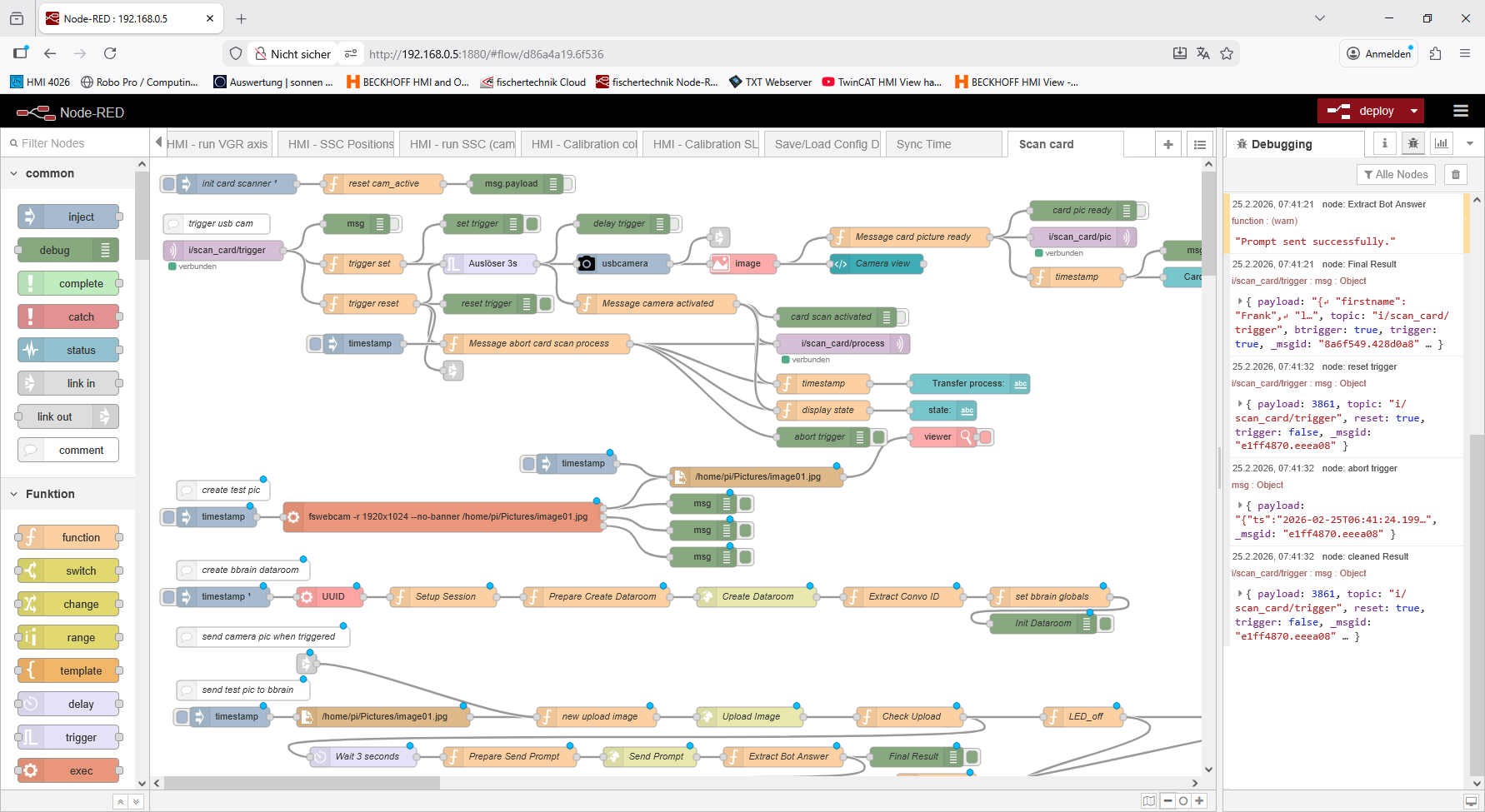

Mit dem LDR der Lernfabrik triggere ich eine Raspi-Cam HQ, die in den Visitenkarten-Scanner eingebaut und am RasPi der Lernfabrik angeschlossen wurde.
Das Bild wird über HTTP Request vom RasPi an die Blockbrain API geschickt.
Das Blockbrain LLM extrahiert Name, Vorname, Adresse und Email-Adresse aus dem Bild.
Die Antwort von Blockbrain schicke ich via OPC UA an eine "echte" Maschine, die personalisierte Flaschenöffner produziert.
Wer möchte kann sich auf der "All About Automation" in Friedrichshafen (10.03-11.03.2026) das Endergebnis anschauen.
