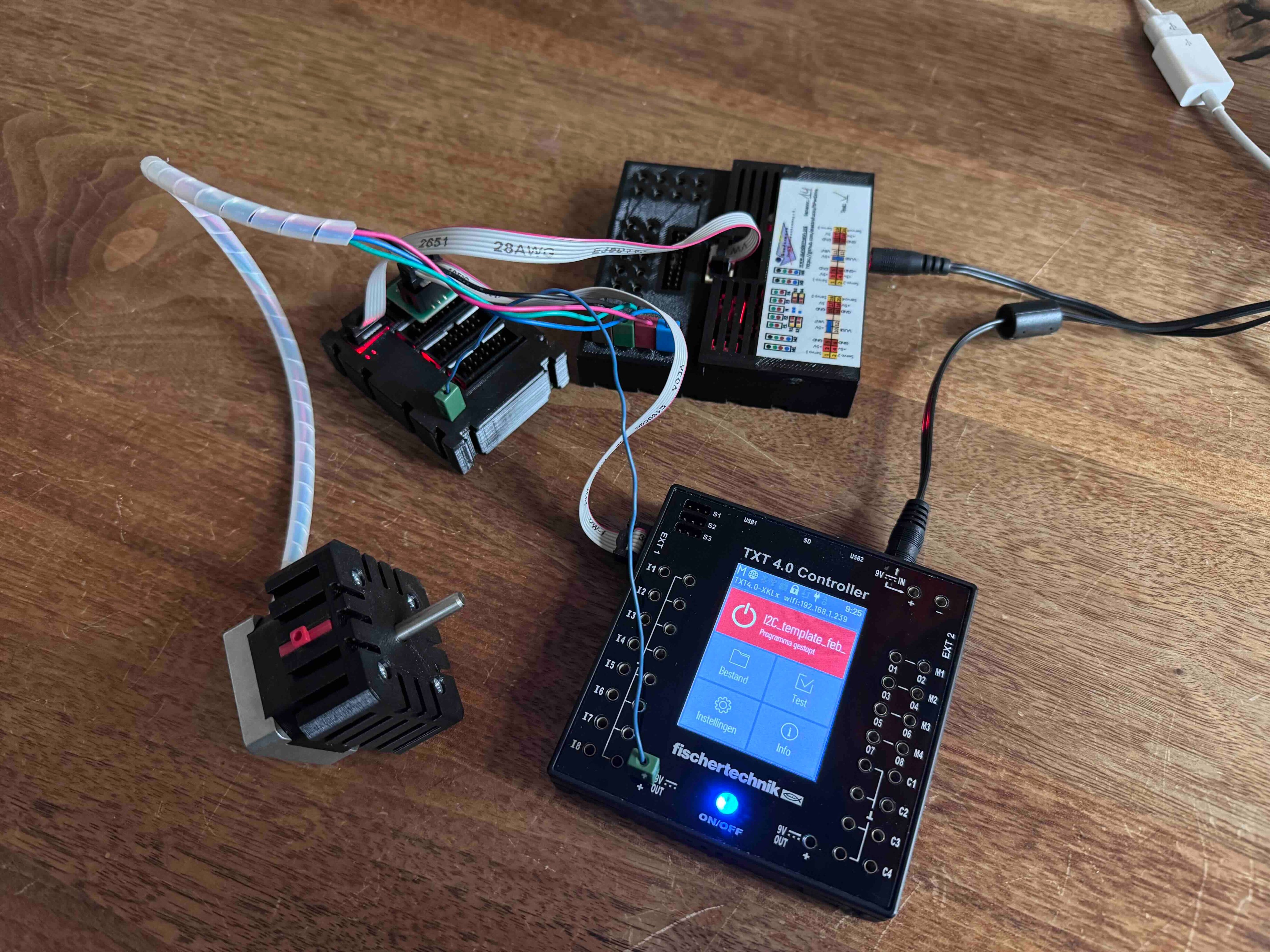

Ich habe einen kleinen Test mit dem TXT 4.0 und dem ftPwrDrive mit dem FTextender gemacht. Es hat überraschend schnell und gut funktioniert. Ich konnte keine anderen Beispiele für den TXT 4.0 oder eine Dokumentation dazu finden.
Vielleicht hat jemand noch andere Beispiele für den TXT 4.0?
https://git.fischertechnik-cloud.com/ri ... Drive_test
ftPwrDrive & TxT 4.0

- IMG_9483.jpeg (1.72 MiB) 64 mal betrachtet
