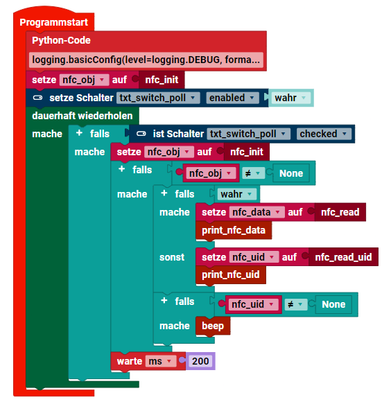

Minimalversion vom NFC Reader
Im Grunde besteht das Hauptprogramm nur aus einer Variablen nfc_obj, wo nfc_init der nfc-Lib zeigt und
dann einer Variablen die auf nfc_read zeigt, mit einer dritten Variablen nfc_uid die auf nfc_read_ui zeigt.
Wenn man die beiden letzten Variablen in eine Schleife packt und die alle 200ms durlaufen lässt bekommt man die Daten vom NTAG in das Programm.

OK, ich hab kleinere Probleme.
1. Scheint es ein kleines Problem mit der libnfc zu geben. Es wird eine Fehlermeldung rausgegeben, aber der pn532 arbeitet trotzdem.
2. Die Aktualisierung der Daten des Reader scheint nicht ganz richtig zu sein. Man hält einen TAG davor und nimmt ihn wieder weg. Wenn man die Daten in einer Dauerschleife ausliesst werden die alten Daten weiter übertragen. Momentan hift da nur den jedesmal zu initialisieren und dann auszulesen.
3. Ich gebe zu, ich verstehe das Programm nicht zu 100%. Es ist schwer für mich alle Abkürzungen der Variablen in Klartext zu übersetzen. Was genau ist "r" ?
Man hat unterschiedliche Vorgehensweisen um z.B. zu erkennen, ob ein TAG davorgehalten wird oder nicht.
Ich hab auch noch ein grobes Verständnissproblem bei Python mit dem Anhängen an eine Liste in dem Programm.
Das Minimalprogramm sieht schonmal so aus:
NFC Reader Robo Pro Coding2.png (71.44 KiB) 542 mal betrachtet
Hier wird über einen Schalter am Display ein Schleife eingeschaltet, die alle 200ms Daten vom NFC Reader holt und ausgibt.
Ich brauch zwar noch etwas Zeit, aber eventuell könnte jemand mal über meine NFC Doku schauen und am besten mal ausprobieren.
