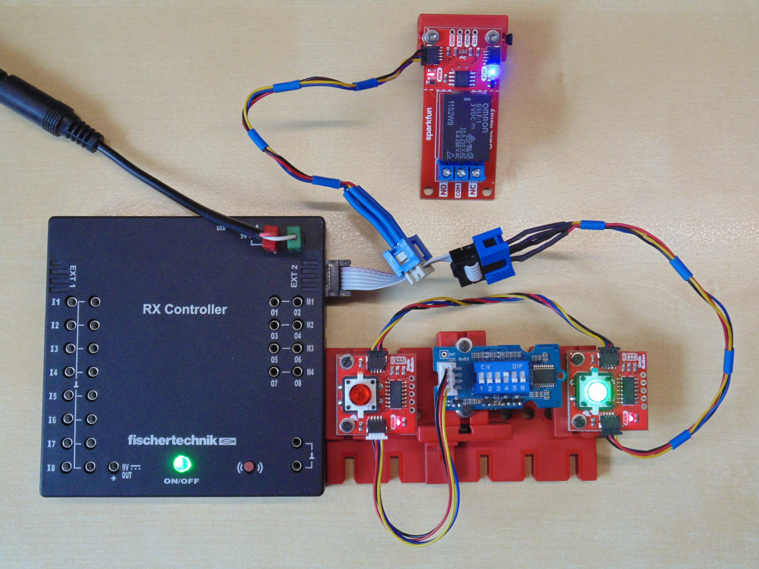

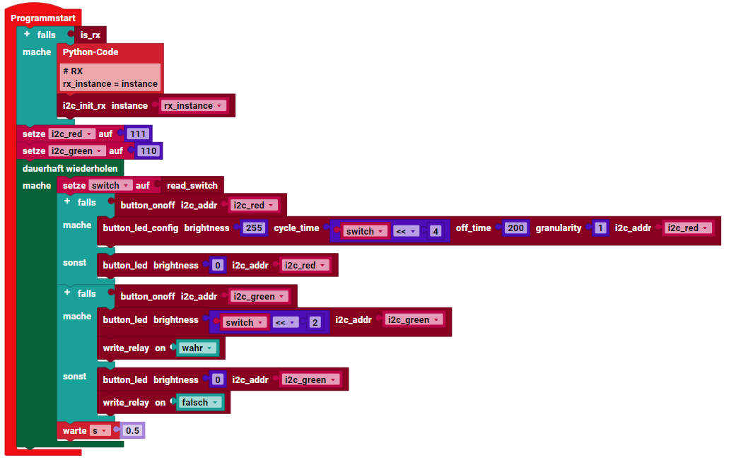

Projekt I2C_Buttons_DipSwitch_Relay kann mit ROBO Pro Coding von fischertechnik GitLab geladen werden.
https://git.fischertechnik-cloud.com/i2 ... itch_Relay
Für RX und TXT 4.0 Controller, einfach mit ROBO Pro Coding in der Projektkonfiguration konvertieren.
Funktion:
Button drücken schaltet LED an und aus. DIP Schalter stellt bei der grünen LED die Helligkeit, bei der roten LED die Blinkfrequenz ein.
Mit dem grünen Button wird auch noch das Relais geschaltet.
I²C Programmierung für Calliope, TXT 4.0 und RX Controller.
